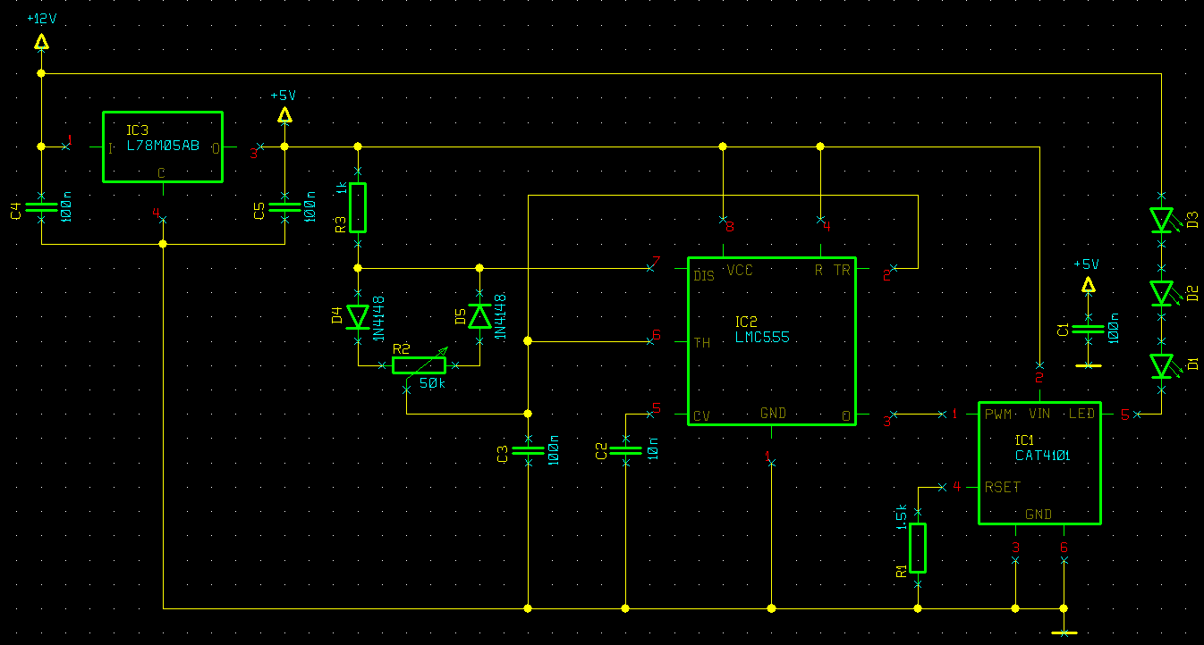

PWM Schaltung LMC555 Problem 0 nicht möglich?
Gast #1431244
Salu zusammen
Ich habe eine kleine Schaltung gebaut um drei Power LED zu dimmen. Mein
Problem ist nun, dass das Dimmen zwar funktioniert, aber ich komme nicht
auf 0. Das heisst, die LED leuchten immer ein wenig. Möchte das aber
wenn möglich nicht. Also wenn ich den Dimmer auf min. drehe möchte ich,
dass keine LED leuchtet. Kann mir vielleicht jemand sagen wie ich das
mit der angehängten Schaltung erreiche? Über Hilfe würde ich mich freuen
Gruss Guest
