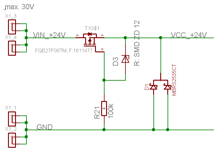

ich erkläre mal kurz, was ich hier an Schaltung habe und was ich machen
möchte.
Also ich habe eine Schaltung mit einigen analogen Eingängen und CAN.
Vcc beträgt 30V und über die Versorgungsleitungen wird ein hoher Strom
(30A) bereit gestellt.
Mein Ziel ist es, die Anschlussklemmen gegen Kurzschlüsse abzusichern.
Vcc wird auf dem Board mit einer doppelten Schottky-Diode (30A) gegen
GND gegen Verpolung gesichert.
Für die analogen Eingänge habe ich jeweils drei Klemmen vorgesehen:
Vcc_a, Eingang, GND
Dabei wird ein Sensor an Vcc_a und GND angeschlossen und liefert
normalerweise 0-10V am analogen Eingang.
1) Vcc hinter der Diode ist über eine Multifuse (0,2A) als Vcc_a auf den
Stecker geführt und soll damit einen Kurzschluss zwischen GND und Vcc_a
verhindern.
2) Der analoge Eingang kann laut Datenblatt wie jeder normale I/O Pin
40mA verkraften. Hier habe ich nur den Spannungsteiler der auch den
Strom begrenzt und 100n nah am Prozessor.
3) Solange ich nur Vcc_a auf GND oder den analogen Eingang lege, ist
meiner Meinung nach alles ok.
Oder?
Jetzt kommt in der nähe der Versorgungsspannung Vcc auch der CAN-Bus auf
das Board. Hier habe ich Angst, dass versehentliche Vcc auf dem Bus
gleich mehrere Geräte zerstören könnte.
4) Aufbau des CAN-Bus:
CAN-Treiber PCA82C251, dann Optokoppler ADUM1201A, dann zum AT90CAN und
natürlich der DC-DC Wandler für die 5V.
Anschlussklemmen: CAN_GND, CAN_H, CAN_L
5) Wie kann ich die drei Klemmen gegen versehentliches auflegen von Vcc
schaltungstechnisch schützen?
6) Schutzbeschaltung am Bus stört doch vermutlich die Kommunikation?!
7) Soll ich CAN_GND weglassen?
8) Kann ich wenigstens irgendwie verhindern, dass mehrere Module über
den CAN-Bus beschädigt werden?
Ich hoffe auf Anregungen!
Jens

Ruhe hast du nur, wenn der Bus die max Spannung verträgt. Nimm zB Atmels
ATA6660 (max 40V) anstelle 82C251. Alles was du sonst so dazumachst,
beeinflusst die max.Datenrate / max Anzahl Teilnehmer -also die
Betriebssicherheit.
von Andreas R. (rebirama)
1) Ist ok, wenn die Sensoren keine präzise Versorgungsspannung brauchen,
an der Fuse fällt immer etwas ab, ist ja nur ein PTC
und 2) ist denk ich ok.
3) ja
5) kein problem, der CAN-Treiber kann +- 36V ab (Laut Datenblatt).
6) kommt drauf an.
7) Dein CAN ist doch sowieso vom Rest der Schaltung getrennt (ADUM!) Wo
soll denn der Strom dann hin, wenn du CAN-GND auf 30V legst.
8) Schwerlich, über den Bus aber unwahrscheinlich
9) ;-) Mach den Verpolschutz am Eingang nicht mit ner Diode, hat du dir
überlegt wie du die 20W Verlustleistung aus der Diode bekommen würdest?!
Meine Empfehlung: Eine kleine Diode (ala 1n4148) um den Controller
abzusichern. Für den großen Strompfad einen P-Kanal Mosfet, über den vom
Controller die restliche Versorgung freigegeben wird. Damit würdest du
mit <1W Verlustleistung wegkommen
Wegen dem strom am CAN. Alle tranciever die ich kenne schalten bei
Überstrom aufgrund der resultierenden Übertemperatur ab.
zu 9)
Die einfachste Verpolschutzschaltung, mit P-Kanal, die ich kenne
  VCC-+^+------Last
      |     ^  12V Z-Diode
     | | 10k
     GND
(created by AACircuit v1.28.6 beta 04/19/05 www.tech-chat.de)
Allerdings nicht abschaltbar, da der Strom über die Body-diode
weiterfließen würde. Auf die Einbaurichtung achten, die ist genau
andersherum als man es erwartet!

von Jens (Gast)
Ich habe mir jetzt Bauteile rausgesucht und den Schaltplan gezeichnet,
wäre nett, wenn da nochmal jemand drüber gucken könnte.
Verpolungsschutz mit Transistor und Spannungsbegrenzung mit Schottky
Diode.
Funktioniert die doppelte Schottkydiode so als Spannungsbegrenzung?
Laut Datenblatt hat die MBRS2535:
Max recurrent peak reverse voltage: 35V
Max RMS voltage: 24V
Max DC blocking voltage: 35V
Laut Datenblatt hat die MBRS2545:
Max recurrent peak reverse voltage: 45V
Max RMS voltage: 31V
Max DC blocking voltage: 45V
Welche ist denn geeigneter die Spannung auf 30V zu begrenzen?
Auf welche Angabe aus dem Datenblatt kommt es an?
Würde mich über Hilfe freuen.
