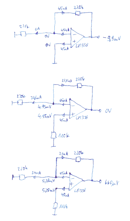

in zahlreichen Schaltplänen von analogen Reglern wird die Masse von
invertierenden Summierern nicht direkt mit dem nicht-invertierenden
Eingang des OPV verbunden sondern über einen Widerstand.
Typisches Beispiel:
Eingang 1 (Sollwert):  22k
Eingang 2 (Nullpunkt): 4M7
Rückkopplung: 22k
GND an +Eingang: 11k
oder bei einem normalen inv. Verstärker:
Eingang: 22k
Rückkopplung: 47k
GND an +Eingang: 27k
Die Beispiele stammen gerade von einer Rexroth-Regelung.
Ich frage mich nun, welche Funktion genau die 11k bzw. 27k haben, da
doch eigentlich nur wichtig sein sollte, dass das Bezugspotential für
den OPV GND ist...
Es wäre nett, wenn Ihr mir weiterhelfen könntet.
(Falls die Frage unglaublich dumm sein sollte: OPVs gehören nicht zum
Grundwissen von Maschis - die Frage ist also ernst gemeint...)
Viele Grüße,
Hendrik
von Michael (Gast)
Damit werden die Eingangsoffsetströme, bzw. deren Effekte, kompensiert.
von yalu (Gast)
Nicht der Offsetstrom, sondern der Ruhestrom (Bias-Current), soll damit
kompensiert werden, und zwar unter der Annahme, dass dieser für beide
Eingänge gleich, der Offsetstrom also 0 ist.
Dazu müssen die Gesamtwiderstände vor den beiden OPV-Eingängen gleich
sein. Konkret bedeutet dies bspw. für den invertierenden Verstärker,
dass der Widerstand von IN+ gegen Masse der Parallelschaltung des
Gegenkopplungswiderstands und des Widerstands vor IN- entsprechen muss.
In dem Beispiel mit 22k, 47k und 27k stimmt dies nicht. Entweder gibt es
weitere versteckte Widerstände in der Schaltung (z.B. den Ausgangs-
widerstand einer vorangehenden Schaltung), oder der Entwickler hat das
Prinzip nicht ganz verstanden.
Man kann natürlich auch den Offsetstrom — zusammen mit der Offsetspan-
nung — kompensieren, muss dies aber individuell für jedes Exemplar des
OPV (i.Allg. mit einem Abgleichpoti) tun. Das ist im Zeitalter der
laserabgeglichenen OPVs allerdings etwas aus der Mode gekommen.

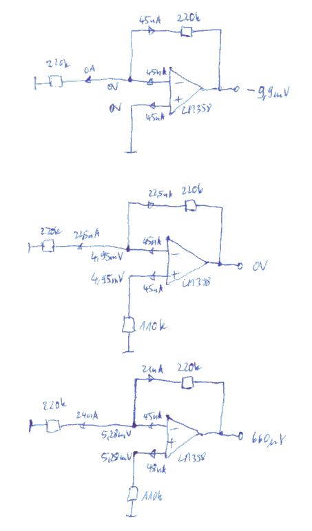

von Kai Klaas (Gast)
Hallo Henne,
nimm als Beispiel die obere Schaltung aus dem Anhang. Beim LM358 fließen
aus beiden Eingängen Ruheströme (input bias curent) von 45nA. Ohne
Kompensationswiderstand erhälst du eine zusätzliche Offsetspannug am
Ausgang von -9,9mV.
Mit Kompensationswiderstand wird der Offset 0V.
Im letzten Bild ist zusätzlich noch der Offsetstrom (input offset
current) von 3nA des LM358 berücksichtigt, der aufgrund der Unsymmetrie
der Eingangsruheströme fließt. Deswegen soll aus dem "+"-Eingang 48nA
fließen und aus dem "-"-Eingang 45nA. Das Resultat ist wieder eine
Offsetspannung, aber diesmal nur 660µV.
Wie Yalu schon sagte, muß der Kompensationswiderstand genau gleich groß
sein, wie der Parallelwiderstand der Widerstände am "-"-Eingang.
Außerdem müssen die Eingangsruheströme auch wirklich zur Signalmasse
bzw. in den Ausgang des OPamp fließen können, was bei
Wechselspannungsverstärkern mit ihren Koppelkondensatoren nicht immer
gewährleistet ist. Da berechnet sich der Kompensationswiderstand dann
etwas anders.
Die Kompensation der Eingangsruheströme lohnt um so mehr, je größer sie
im Verhältnis zum Offsetstrom sind.
Zusätzlich sei erwähnt, daß in praktischen Schaltungen dem
Kompensationswiderstand oft noch ein Kondensator parallel geschaltet
wird, um für HF die Impedanz nach Masse drastisch zu verringern und
damit das Rauschen zu verkleinern und die Stabilität zu erhöhen.
Kai Klaas
