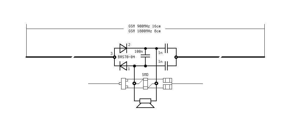

ich möchte einen GSM detektor bauen.
Im Anhang befinden sich zwei Schaltpläne einer der für das Deutsche netz
(mit der Dipol-antenne) geeignet ist und einen fertigen für das Amerika
netz.
Ich möchte den "deutschen" allerdings umbauen damit man bei gefundenem
GSM signal etwas geschaltet werden kann. Dies ist ja in dem zweiten
realisiert.
Bei dem ersten erkennt man ein gefundenes GSM signal daran das der
Lautsprecher brummt. Der "deutsche" Detektor arbeitet ja auch passiv und
der "Amerikaner" aktiv mit strom versorgung.
So jetzt meine Frage was müsste ich ändern/hinzufügen zu dem deutschen
Detektor sodass ich etwas schalten kann (verarbeitung mit dem µC)?
Könnte ich das mit dem CA3130 IC wie in dem zweiten Schaltplan
realisieren?

Probiere es aus!
Die aktive Schaltung ist offensichtlich kein Empfänger,
sondern eine Schaltung, die irgendwas tut, wenn dicht daneben
gerade ein Handy sendet.
Da dies (besonders) jedes billige Radio oder TV auch macht, sollte es
auch irgendwie funktionieren...
