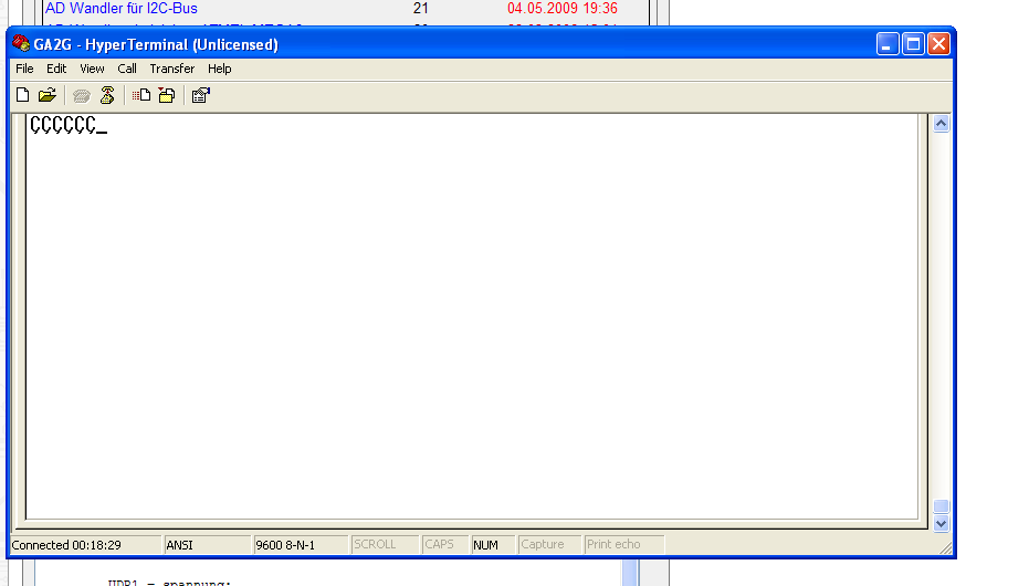

ich möchte einen ADC für den Atmega 128 programmieren (er soll die
Spannungswerte die er intern misst auf dem Computer über den UART1
ausgeben)
Das Problem ist, dass der Prozessor zwar Werte aus gibt, diese aber
Zeichen aus der Ascii- Tabelle ausgibt.
Hier ist mal ein Ausschnitt aus dem Quellcode meines Programmes:
/* Init ADC*/
  ADMUX |= (1 << REFS1);
  ADMUX |= (1 << ADLAR);
  ADMUX |= (1 << MUX3);     // mit gain 10x
//  ADLAR |= (1 << ADC1);
  ADCSRA |= (1 << ADEN);
  ADCSRA |= (1 << ADSC);
  ADCSRA |= (1<< ADPS1);
  ADCSRA |= (1<< ADPS2);
//  for(x = 0; x < 5; x++){
  while ( ADCSRA & (1<<ADSC) )  //warten bis ADSC Bit gelöscht wird
  spannung = ADCW;
  // warte bis TX bereit
22
  while (!(UCSR1A & (1 << UDRE1)))
23
24
25
  UDR1 = spannung;
Im Anhang befinde sich die Ausgabe des HyperTerminals.
Gast #1455229
Zwei Möglichkeiten:
1. Terminalprogramm benutzen, das Binärwerte anzeigen kann (etwa HTerm).
2. Auf dem uC die Werte vor dem Versenden durch utoa schicken.

#1456419
Wenn du das in deinem Eröffnungsposting gezeigt hätte, hätte ich nichts
gesagt. Aber nach dem Hinweis auf itoa bzw. dem Link in die FAQ ist die
Funktion zerlegen() ja wohl ein Hohn auf alle die dir geholfen haben.
Fang mal damit an, dir eine Funktion zu schreiben, die 1 Zeichen
ausgibt. Und zwar nach den Regeln der Kunst und nicht nur indem auf gut
Glück ein Zeichen an UDR1 zugewiesen wird.
Dann machst du eine Funktion, die einen String ausgeben kann. Da kommt
dir jetzt die eben geschrieben Funktion für Einzelzeichen zu gute.
Und dann schreibst du dir eine Funktion die einen int ausgeben kann.
Dazu benutzt du eine Umwandlungsfunktion, die dir den Zahlenwert in
einen String umwandelt und gibst diesen mit der String-Ausgabefunktion
aus.
Das alles lässt sich in 3 Funktionen abbilden, von denen keine einzige
mehr als 4 Zeilen Code umfasst und universell einsetzbar ist.
Man kann dein Problem natürlich auch mit Floating Point lösen. Man muss
es aber nicht. Das Stichwort heisst Fixpunktarithmetik. Ob du
Geldbeträge als Kommazahlen in Euro zusammenzählst oder ob du das mit
ganzen Zahlen in Cent machst, kommt aufs gleiche raus. Wenn du die
Centbeträge hast und zwischen die 2.te und 3.te Stelle bei der Ausgabe
ein , einschmuggelst, dann merkt kein Benutzer, dass du in Wirklichkeit
nicht mit Kommazahlen gerechnet hast
