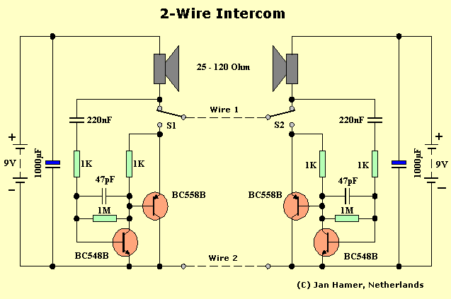

von Dirk J. (dirk-cebu)
Wie wäre es damit?
