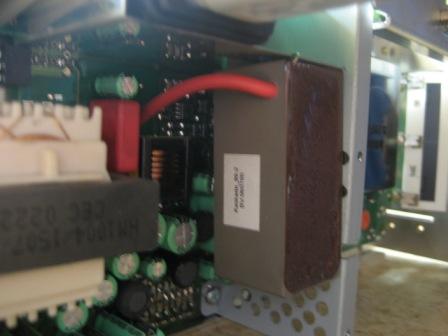

Gast #1455766
Und hier schon ein Teil der Diagnose:
In der Spannungsversorgung ist eine Kaskade angeschlossen (Siehe Bild).
Wenn man das Gerät einschaltet, dann leuchtet es durch die Vergussmasse
der Kaskade in violetter Farbe, es hat einen seltsamen Geruch:)
Auf dem Bauteil steht:
Kaskade-99-2
BV: 0600 700
Ich nehme an, dieses Teil muss getauscht werden. Kann man das auch
selber machen?
Beste Grüsse
Geri
Gast #1456081
Hallo Peter
Vielen Dank für die Infos Peter. Ich werde bei Hameg mal anklopfen.
Wie tauscht man bitte eigentlich fachgerecht eine Kaskade?
Ich habe mal gelesen, dass man eine Kaskade immer kurzschliessen muss,
wenn man sie lagert. Es könnte sein, dass die Kondensatoren geladen
sind.
Ich nehme an, es kann auch sein, dass die Röhre noch geladen ist?
Beste Grüsse
Geri
Gast #1456260
Normalerweise entlädt sich die Röhre innerhalb einiger Tagen von selbst.
Wenn du nicht solange warten kannst:
Kabel eine Seite auf Masse, die zweite Seite um die Spitze eines gut
isolierten Schraubenziehers (Flach) wickeln und mit der Spitze
vorsichtig unter den Anodenanschluss stochern.
Einige Male wiederholen (bis es nicht mehr funkt)
Von einer (nicht eingelöteten) Kaskade habe ich noch nie eine gewischt
bekommen ;-)
