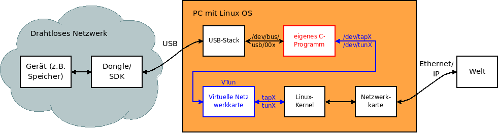

Ich bin beim stöbern auf diesen Thread gestoßen und habe eigentlich ein
ganz ähnliches Problem wie Iceman. Um das Problem zu verdeutlichen habe
ich schon mal ein Blockbild angehangen.
Ich möchte ebenfalls über Ethernet/IP von außen auf ein privates
(drahtloses) Netzwerk mit eigenem Protokollstapel zugreifen. Dieses
Netzwerk ist per USB-Adapter mit meinem Rechner (Linux) verbunden. Über
ein zu erstellendes C-Programm soll nun eine Kommunikation zwischen
eigenem drahtlosen Netzwerk und dem virtuellen Netzwerkadapter (VTUN)
hergestellt werden (Übergabe der Nutzdaten, Hinzufügen/Entfernen der
entsprechen Header etc.).
Meine Fragen sind nun eigentlich, ob dieser Denkansatz und die
Verwendung eines virtuellen Netzwerkadapters richtig ist, und ob die
Kommunikation und das Weiterleiten der Pakete zwischen virtueller und
realer Netzwerkkarte automatisch (durch den Kernel oder VTun?!)
übernommen wird?
Vielen Dank schon mal.
#1585623
Christoph P. schrieb:
> ob die
> übernommen wird?
Ja, müssen halt entsprechende Routes, NAT rules, etc eingestellt sein.
Eigentlich nicht. Was du willst ist eigentlich ein Kernel-Treiber der
dein USB-Gerät als Netzwerk-Device verfügbar macht. Dein Ansatz kopiert
die Daten erstmal über Tun/Tap vom Kernel- in den Userspace, nur damit
der "Treiber" dort es wieder zurück, über die USB-Devicenodes, in den
Kernel-Space verschiebt.
Wenn du das USB-Device selber entwickelst: Mal an CDC-Ethernet gedacht?

Ich habe mir CDC Ethernet mal angeschaut. Da es eigentlich nicht
angedacht ist, die USB-Firmware bzw. den Stack anzupassen (und um CDC
Ethernet zu erweitern), ist das wohl nicht ganz der passende
Ansatzpunkt.
Zweite Idee war folgende:
Zwar kann ich wohl auch von Haus aus dem Linux-Kernel sagen, dass er
meinem USB-Gerät eine IP-Adresse geben soll und als Netzwerkgerät
einhängt, müsste dann aber auch in diesem Fall wieder die
Geräte-Firmware um einen IP-Stack erweitern. Hm, da beißt sich die Katze
wohl ein bisschen in den Schwanz.
Gibt es keine reine PC-seitige Softwarelösung?
