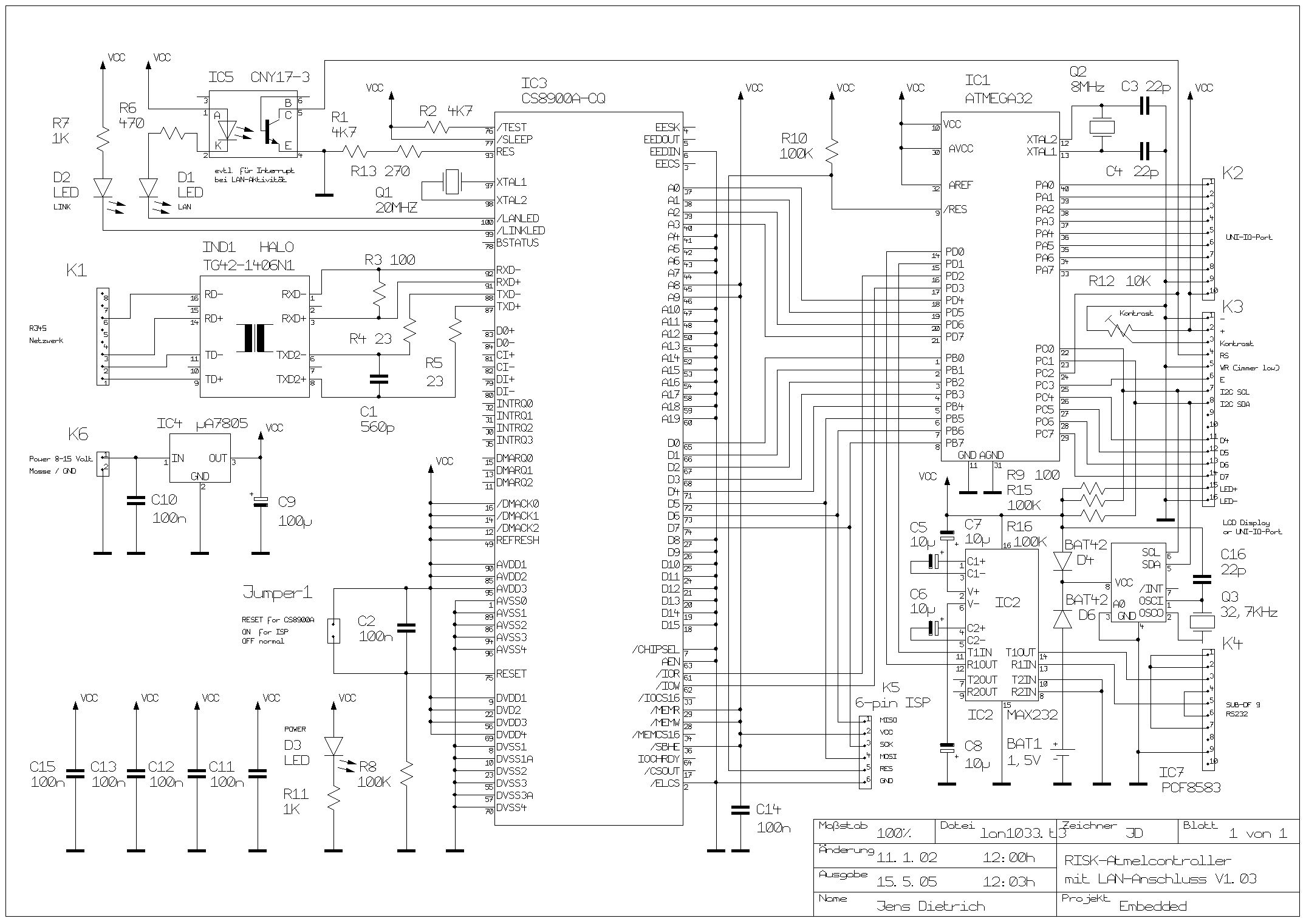

Mein Problem ist das ich die erfassten Daten über eine RJ45
Schnittstelle an ein EDV-Sytem übermitteln möchte. Ich habe nur leider
bis jetzt keine beispiel verschaltung gefunden die ich für meine Projekt
abwandeln kann.
Dass einzigste was ich bis jetzt gefunden habe ist eine Schaltung mit
einem ATMega32 Controller. In der Schaltung ist ein CS8900A verbaut, der
die verwaltung über den RJ45 macht.
hier der Link zu der Page:
http://www.icplan.de/seite15.htm
ATMega88 und ATMega32 haben beide 36 I/O Ports.
Bei der 10x10 Matrix fallen dann schon 20 Ports weg.
Für die Übertragung zum CS8900A brauch ich 8 Leitungen (7 Leitungen =
max128 Sicherungen / 1 Leitung für die übermittlung Spannung vorhanden
Ja/Nein)
Ich glaube dann brauche ich noch 3 Anschlüsse für den µC um diesen zu
programmieren.
Außerdem brauch der µC eine Leitung die Ihm sagt das er die erfassten
Daten senden soll
Desweiteren wollte ich noch ein Mäuseklavier integrieren um den Standort
der Überwachung direkt am Board einstellbar zu machen.
Dafür brauche ich warscheinlich 24 Eingänge. Kann ich die auf den
CS8900A legen ?
Hat jemand das schon mal ausprobiert oder kann mir ein paar tipps geben.

Wie willst du Sicherungen mit dieser Matrix überwachen?
Das nennt sich Ethernet.
Der ATMega88 hat nur 28 Pins. Wo kommen also die
restlichen 8 Leitungen raus? ATMega32 hat auch nur 32 I/O.
Hört sich alles nach ziemlich unausgegorenem Blödsinn an.
Oder nach einem Troll ;)

Wie überwacht man Sicherungen und wie macht man das in einer Matrix???
> Habe mir sagen lassen das man für die Überwachung den ATMega88 gut
> beutzen kann.
Das RJ45 die Bauform einer Buchse/Stecker ist, ist Dir aber schon
aufgefallen?
Sagt also wenig darüber aus, was da per RJ45 angeschlossen wird...
Wie bekommst Du 36 I/O an ein 28Pin-Gehäuse eines Mega88?
Wie bekommst Du 36 I/O + 2xGND + 2x Vcc + Reset + 2x Quarz an ein 40Pin
eines Mega32?
> Ja/Nein)
> programmieren.
> Daten senden soll
Drückst Du da auf einen Knopf oder wie?
> CS8900A legen ?
Was der CS8900A eigentlich macht, hast Du aber schon rausgefunden???
Sorry, aber wenn ich diese Fragen so lesen und den ersten Satz dazu dann
frage ich mich doch etwas, ob man nicht jemanden für die Entwicklung
finden könnte, der sich wenigstes ganz ganz wenig mit den nötigen
Grundlagen auskennt...
