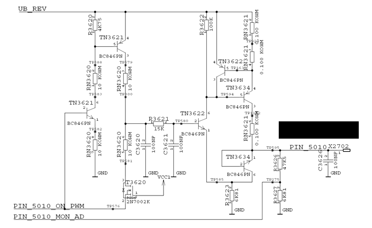

Hallo Leute!
Eine ganz allgemeine Frage:
Wenn folgendes gegeben ist:
<<Ausgangsspannung ist abhängig von der (Eingangs-)PWM und ist von 5% -
95% einstellbar.>>
Kann ich daraus Schlussfolgern, dass die Ausgangsspannung z.B. bei Ubat
= 10 V
von 0,5V - 9,5V einstellbar ist, egal welche Schaltung gegeben ist???
Danke
Gast #1475682
nein finde ich nicht.
wenn es sich bei der schaltung um einen normalen RC-tiefpass handelt
dann vielleicht. aber bei einem PWM-geregelten netzteil muß sich die PWM
der last anpassen damit man eine gleichbleibende ausgangsspannung
erhält.
Gast #1476474
Hängt bei PWM sehr stark davon ab wie die Last beschaffen ist die am PWM
hängt.
Bei rein induktiver Last und genügend hoher Frequenz ist die effektive
Ausgangsspannung proportional zur Eingangsspannung und zum PWM. Also bei
10V Eingang und 50% ergibt sich 5V effektiv am Ausgang.
Bei rein ohmscher Last ist die Leistung am Ausgang proportional zur
Eingangsspannung und zum PWM. Also bei 10V und 50% ergibt sich 50%
Leistung am Ausgang. Die effektive Spannung ist dabei 70,7%. Also 7,07V.
(P = U² / R).
Bei induktiv/ohmscher Last ergibt sich im unteren Tastverhältnisbereich
ein Quadratischer Zusammenhang zwischen Spannung und Tastverhältnis
(lückender Betrieb der Induktivität) und im oberen Tastverhältnisbereich
ein linearer Zusammenhang. (kontinuierlicher Betrieb der Spule).

OP #1478169
hallo nochmals, ich habe nun die schaltung eingefügt.
etwas konkreter:
welche faktoren haben einfluss auf den ausgang bei einer pwm?
die toleranzen der widerstände, klar.
was ich annehme: wenn ein tastverhältnis von 50% der pwm eingestellt
ist, dann wäre im idealen zustand der ausgang 50%*UB_REV. berücksichtigt
man die toleranzen der widerstände ergibt sich ein delta. muss ich aber
auch andere dinge mitberücksichtigen?
ich weiß nicht, ob meine schilderungen ausreichend sind...
