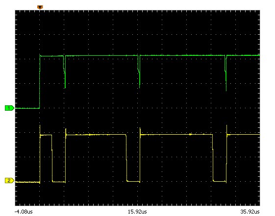

Hallo, Ich möchte dem VNC1L über SPI möglichst schnell Daten schicken, dazu lese ich zuerst das Statusregister, ist das Bit RXF# (receive buffer full) 0, dann schicke ich ein Byte in diesem seltsamen 13-Bit Format. Ansonsten warte ich, bis RXF# auf 0 geht. Nun sieht es aber so aus, als hätte der VNC1L überhaupt keinen Input Buffer (oder nur ein Byte), denn das erste Byte kann nimmt er "relativ schnell" entgegen (4µS), während alle folgenden ~11µS brauchen. Zum Bild: Die grüne Kurve ist die Zeit zum Schreiben eines Bytes (13-Bit Frame). Die gelbe Kurve ist die Wartezeit bis RXF# auf 0 geht. Man sieht sehr schön, dass nur der erste Schreibzugriff schnell ist Weiss jemand, woran das liegen kann? Danke schonmal für alle Antworten :-) -> Peter
Hi, hier steht's: http://www.clexpert.cz/elektro/(A(xk-4PtqmIEmplV2gOnyFhmw1Py3bEKSQW8adBt4yZgPdhHXxxGugv18C8257kNQSLCoLoRwpOf0EzFEH82sq1M4mc3C64NtOs0Afh471Jh81))/vinculum/documents/an_speeds.pdf Leider ist der VNC1L ein super-lahmes Teil :(
