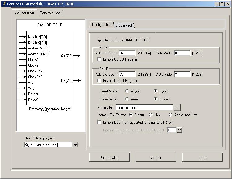

ich verwende einen machxo 2280 mit einem dualport ebr block. die grösse
ist 32x8bit.
ich schreibe ein signalwert in den ram und gehe zur nächsten adresse.
am ende lese ich den ram wieder aus. das komische dabei ist das sich bei
der adresse 1A (siehe Bild) ein unbekannter wert befindet obwohl ich
dort einen ganz normalen wert schreibe.
das ebr interface habe ich mit ipExpress erstellt und das ganze dann in
mein design gebracht. es fuktioniert alles wie es soll. nur das an
dieser adresse immer ein ungültiger wert steht. den ram initialisiere
ich mit 0en.

kann es sein, dass der true dualport ram der ipExpress fehler enthält?
(das war meine vermutung)
hat das auch schon jemand gehabt??
ist das nur in der simulation so oder wird das auch auf dem MachXO so
sein? wenns nur in der simulation ist dann ist es mir egal...

OP #1487360
mh,
mir ist gerade aufgefallen, dass ich beim lesen der adresse auch die
gleiche adresse zum schreiben verwende. habe das nun geändert und alles
war prima.
was aber wiederrum komisch ist, ist das dieser dualport ram 2
adresseingänge hat. das heisst wenn ich schreibe kann ich auf dem
anderen unabhängig vom 1. adressport lesen.
im anhang mal n bild vom ram.
kanns mir grad nicht erklären was da los ist.
OP #1487385
ok danke für den link,
muss noch hinzufügen, dass das ein true dualport ram ist. so heisst es
in der sysMEM beschreibung von lattice. das heisst ich hab 2 ram's aber
halt in einem baustein. somit kann es ja nicht vorkommen, dass ich
gleiche adressen anliegen hab und in eins schreibe und das andere gibt
mir unfug aus weil das erste gerade geschrieben wird.
es tut jetzt ja. und ich habe immernoch 1x die gleichen adressen an
beiden ports. es war scheinbar nur bei der adresse 1A so.
