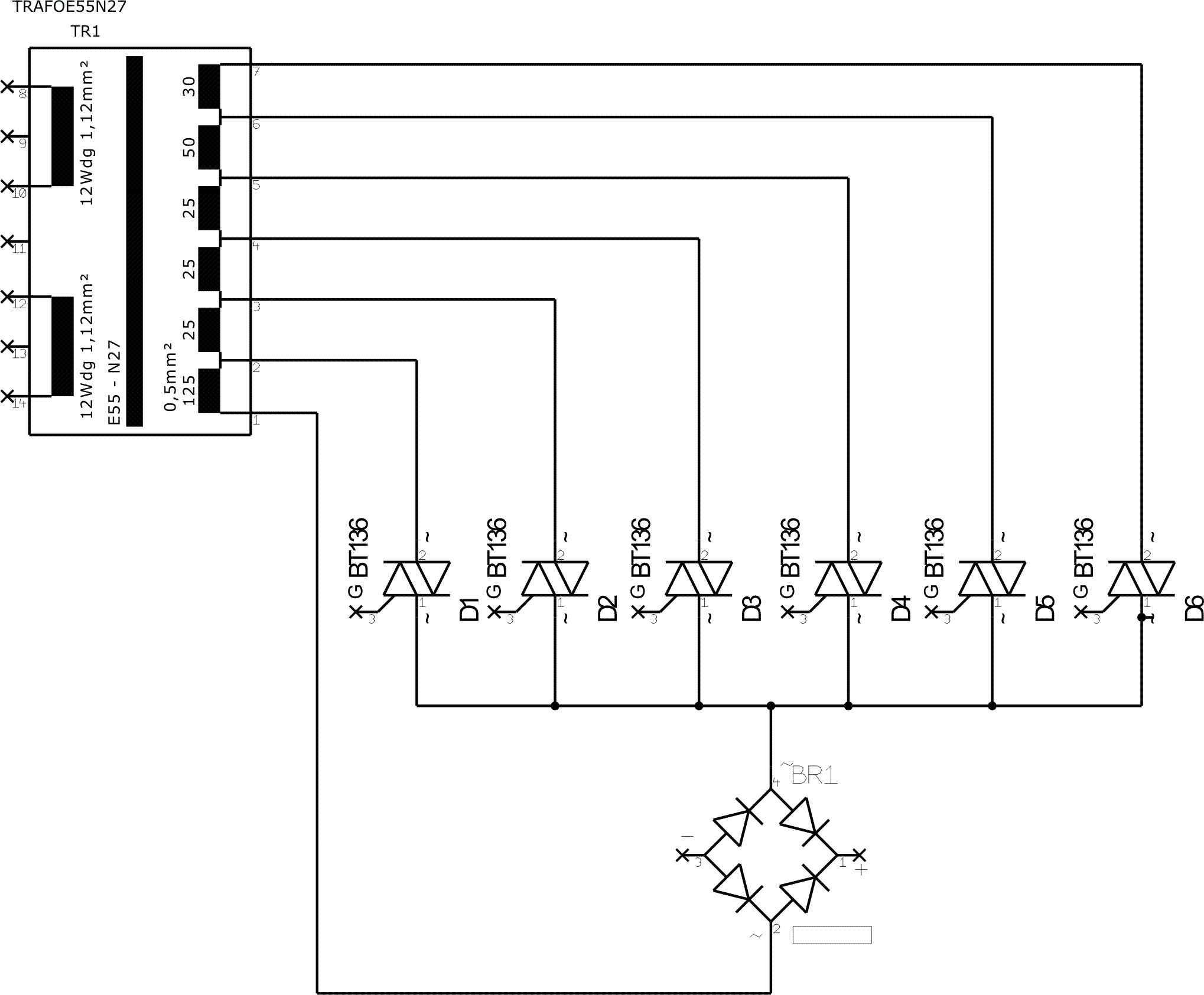

Hallo Leutle,
habe ein Problem mit der Spannungsumschaltung eines Trafos. In einer
früheren Schaltung habe ich die Umschaltung mit Relais gemacht. Aus
Platz und Gewichtsgründen möchte ich gerne auf die Relais verzichten.
Habe mal ein Konzept mit Triacs gezeichnet. Müßte funktionieren.
Gibt es da eine bessere Schaltung? Der Primärkreis muß halt galvanisch
mit dem Sekundärkreis getrennt sein.
Kann mir jemand da weiterhelfen?

Ja. Müßtest halt darauf achten das nicht mehr als ein Triac zu jeder
Zeit angesteuert ist, sonst erzeugst Du einen Kurzschluß.
Da Triacs je nach Leistung gekühlt werden müssen, ist so ab Lastströmen
von mehr als 5 A weder vom Gewicht noch Platzbedarf etwas gewonnen ist
gegenüber Relais.
