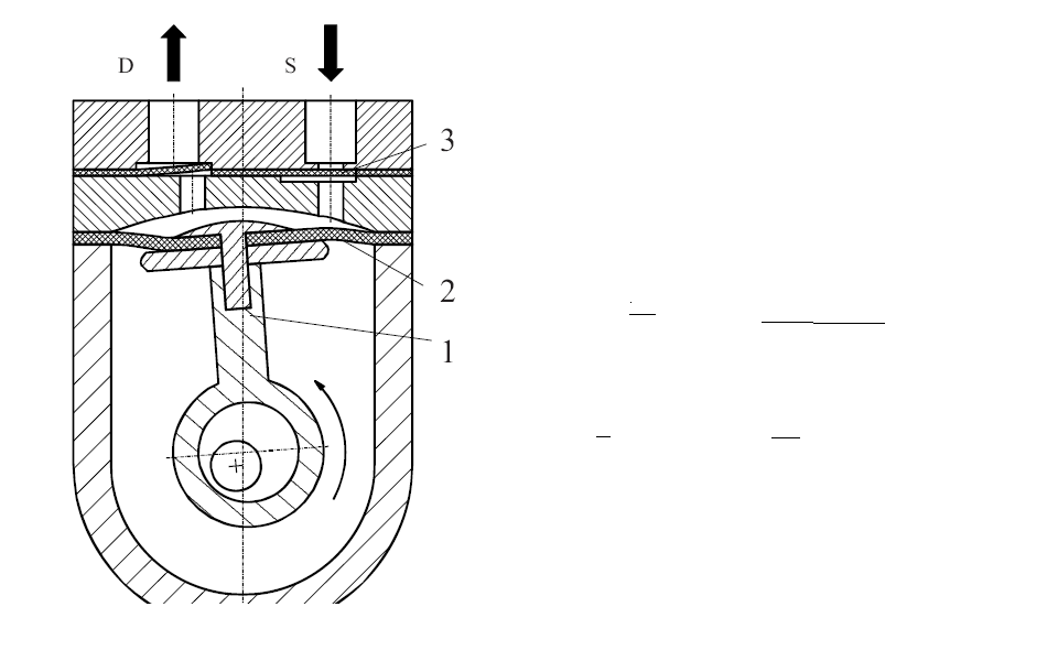

Kann mir jemand sagen mit was für einer Drehzahl und mit was für einem
Motor man so ein "Simple" Einfachwirkende Membranpumpe am besten
antreibt?
Gruß Jumper

Gewöhnlich kommen hier Spaltpolmotore zum Einsatz die aber
nur eine Drehzahl und geringe Leistung haben.
Zusätzlich wäre noch interessant zu wissen mit welchen
Kräften/Gegenkräften im Verdichter zu rechnen ist.
Es ist eben ein Unterschied ob die Pumpe 1 BAr oder 10 Bar
Druck erzeugen soll. Ähnliches würde für Unterdruck, also
Vakuum gelten. Ich selbst hab mal so eine Pumpe mit einem
Spaltpolmotor einer Waschmaschinenlaugenpumpe gebaut,
musste dann aber feststellen, das der Motor schon von vorn
herein zu schwach war. Das hilft zwar im Moment nicht weiter,
ist aber schon mal eine Erfahrung die jemand mal gemacht hat.

Sie soll zum Fördern von Gasen verwendet werden (Druck bis 2
Bar).Eventuell auch zur erzeugung eines Vakums.
Als Volumenstrom bzw. Durchsatz habe ich so an ca 3m³/h
gedacht!Dimensionierung mache ich mal abhängig von der Drehzahl, die ich
bis jetzt noch nicht weiß. Was wär den die maximale Drehzahl die für die
Pumpe geeignet wäre?

Mit einem Spaltpolmotor sind glaub ich max. ca. 3000 U/Min. drin.
Mit einem Gleichstrommotor sogar 10000 U/Min möglich. Ob bei der
Belastung das Material das aus hält bezweifel ich. Bei der Luftmenge
würde ich so eine Elektroluftpumpe zum Reifenbefüllen zweckentfremden.
Da muß man dann auch nichts rechnen weil das alles schon fertig
erprobt ist.
