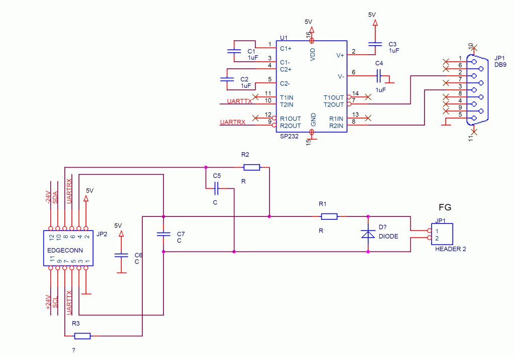

Aus den Fotos habe ich mal den angehängten Schaltplan extrahiert. Es
fehlen nun noch die Werte für die Widerstände und Kondensatoren. Ich
vermute, einige Widerstände werden zur Erkennung des Moduls verwendet.
R2 (1003) sieht nach 100k aus, die anderen kann ich nicht lesen.
