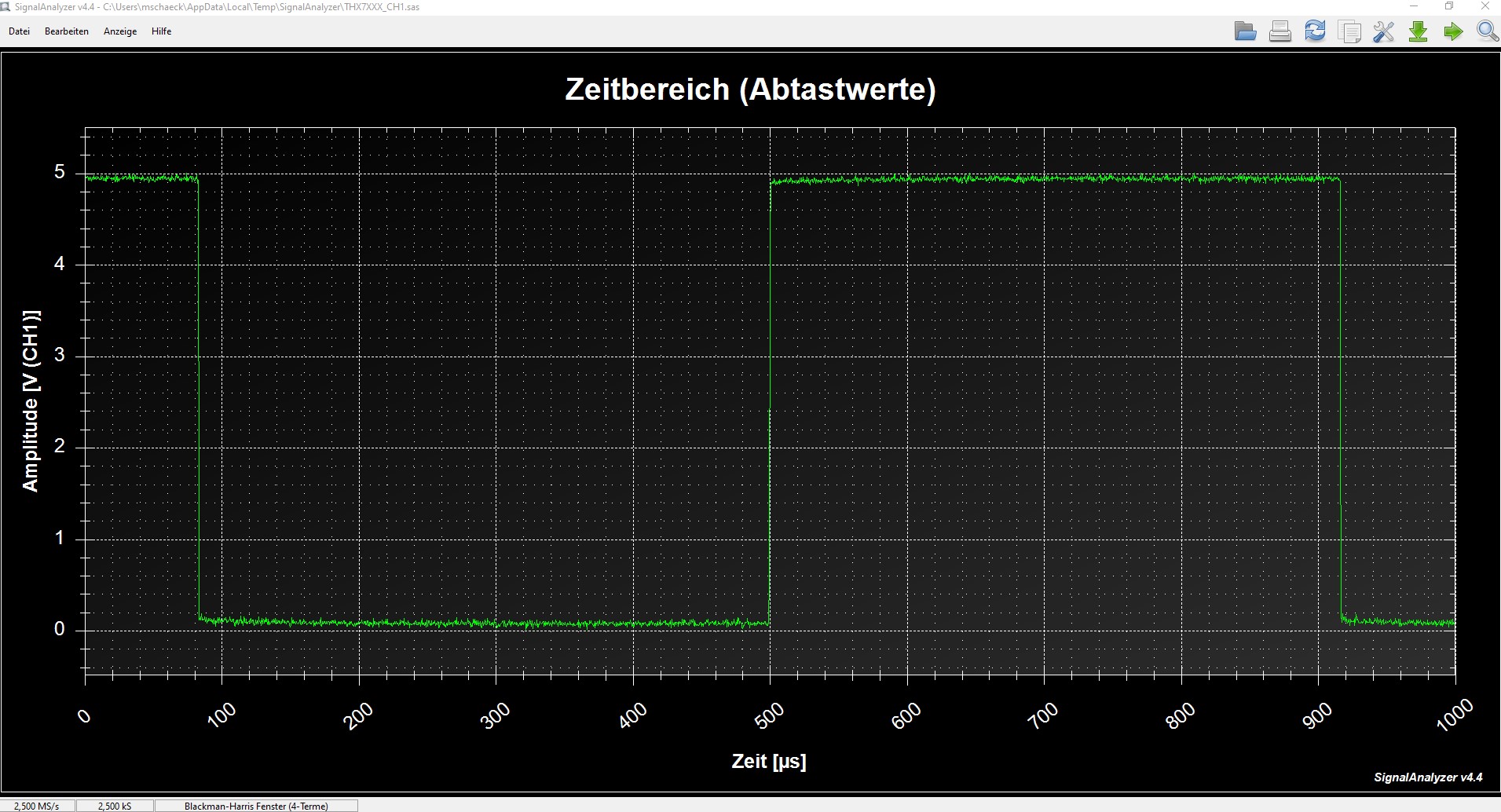

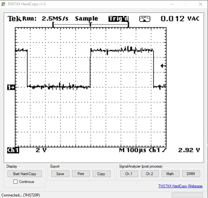

Bei Youtube ist Ebenfalls ein Link zu einer kostenlosen Software zum
Auslesen der Scope Bildschirme und bietet eine Möglichkeit der
Nachverarbeitung der Daten (Filter, Zoomen, FFT, Drucken,...). Wenn im
Scope Averageing eingestellt ist können die Messwerte mit einer
Auflösung von 16 Bit ausgelesen werden.
