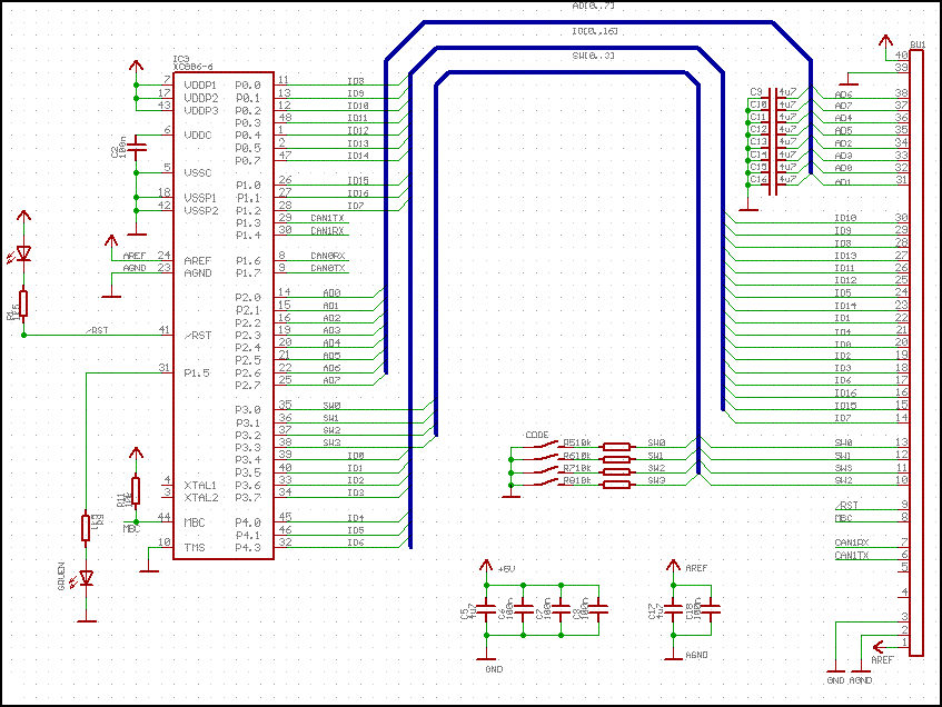

Testboard für XC886/5V/TQFP-48
Problem:
Die Versorgung 5V wird durch den Prozessor kurzgeschlossen (gemessener
Spannungsabfall zwischen VSS und VDD 0,4V bei 150mA).
Test1:
Versorgung wurde ohne Strombegrenzung (ca. 1,5A) angeschlossen, da eine
vorangegangene Widerstandsmessung ca.3kOhm zwischen VDDP und VSSP, keine
Warnung zeigte. Mein Bootloader sendete 0x80 und der XC886 antwortete
mit 0x55, dann wurde ein enormer Stromanstieg erkannt.
Test2:
Prozessor wurde mit Strombegrenzung betrieben (Neues Board, neuer
XC886...). Zunächst scheinbar o.k. (Stromverbrauch 25mA), dann gleicher
Effekt wie bei Test1.
Test3:
Prozessor wurde auf eine Platte geklebt und es wurden folgende
Anschlüsse verlötet:
+5V: VDDP
GND: VSSP,VSSC,TMS,MBC,RST
Zunächst scheinbar alles o.k., dann Stromanstieg...
Beschreibung zum Schaltplan:
Pfeil nach oben => 5V
BU1 Stecker zum Anschluss der Peripherie
Bei meinen Tests wurde keine Peripherie angeschlossen.
Der Baustein ist nicht programmiert.
Der Baustein wurde per Hand verlötet. Dies jedoch unterm Mikroskop,
sodass ein Kurzschluss fast ausgeschlossen werden kann!
Wenn jemand eine Idee zu meinem Problem hätte, wäre ich hierfür sehr
dankbar. Erwin
