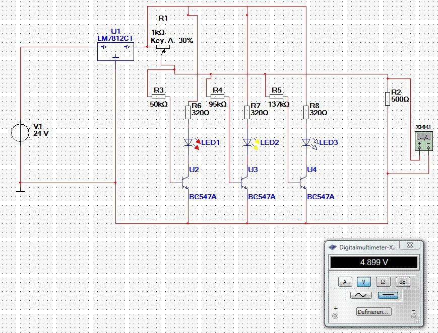

So, ich hab im Anhang ne kleine Überwachungsschaltung für nen Lüfter
angehängt... Bei 0-5V leuchtet die Rote LED, bei 5-7 die gelbe und bei
7-12 die Grüne! Nun hab ich das Problem, das natürlich, wenn 12 anliegen
nicht alle, sondern nur die grüne leuchten soll! und bei geld natürlich
das gleiche... weiss da vllt. einer rat? ich koennte ja noch ne
transistor an die basis von gelb hängen, der dann die basis von rot auf
masse zieht (mit widerstand natürlich) aber iwi will mein multisim das
nich so gut finden wie ich..., weil dann sind gelb UND rot aus...-.-
MfG der equi!

> und bei geld natürlich das gleiche...
Der schnöde Mammon...
> Fensterkomparator
Schon lange abgekündigt und schwer zu finden, einfach, aber nicht
billig: TCA965B
> Bei 0-5V leuchtet die Rote LED, bei 5-7 die gelbe und bei 7-12 die Grüne!
http://www.ferromel.de/tronic_29.htm
Oder nimm einen LM3914 und verwende nur 3 LEDs davon.
Oder nimm einen 6-Pin uC mit ADC... :-o
BTW:
Deine Schaltung wird bestenfalls dann funktionieren, wenn du die
Temperatur konstant hältst und 3 genau gleiche Transistoren findest.
So wie in der Simulation eben auch...

> ich koennte ja noch ne transistor an die basis von gelb
Zeig mal die entsprechende Schaltung. Du brauchst dann bei Gelb einen
anderen Basis-Widerstand, wenn sich der Strom auf 2 Transistoren
aufteilt.
Ich würde eher am Kollektor von gelb ansetzen mit einem pnp-Transistor.
Oder Kanonen für die Spatzen:
http://de.wikipedia.org/wiki/Widerstands-Transistor-Logik
Da kannst du dann sonstwas für logische Verknüpfungen zusammenbauen.
