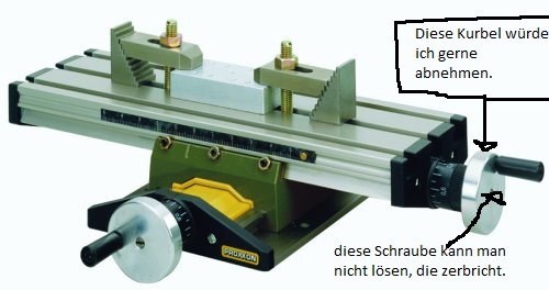

habe einen KT 70 Koordinatentisch von Proxxon und würde den gerne
zerlegen.
Habe schon eine Achse auseinander genommen, doch wie genau nehme ich
eine Kurbel ab? Die ist irgendwie mit einem kleinen Bolzen oder so an
der
Achse befestigt.

Meine Vermutung:
Die Schraube kann man nicht loesen, weil Sie eingeklebt ist, damit sie
a: sich nicht durch Erschuetterungen loest oder
b: damit verhindert wird, dass man das Produkt zerlegen kann.
Ausbohren!

von Michael_ (Gast)
Ich habe bei mir mal nachgeschaut. Die Schraube ist auch bombenfest!
Der Schlitz der Schraube sieht gefräßt aus und es ist, ob er länger ist
als der Schraubenkopf.
Evtl. ist die Schraube gekontert.
Mal von innen die Sache angehen.

Habe den Tisch schon auseinander genommen, doch man bringt diese
Rollen einfach nicht ab, ich denke ausbohren ist die einzige
Möglichkeit.

von Sebastian Z. (Gast)
ich hatte den Tisch auch mal,
und ihn auch zerlegt.
Also, die "Schraube" in der Achse ist keine Schraube, sonder nur ein in
das Ende der Achse gefräster Schlitz.
Um das Handrad von der Achse zu entfernen musst du erst das Gegenlager
losschrauben und die Gewindestange aus dem Tisch kurbeln.
dann kannst du das Noniusrad (schwarze Skala) abnehmen.
Dann siehst du, dass quer duch die Achse und Kurbel ein Stift geht.
Den musst du nur mit dem Hämmerchen raustreiben.
Dann kann man das Handrad von der Achse ziehen.

so habe es geschaft mit der Anleitung von Sebastian Z.
Danke euch allen für eure Hilfe.
