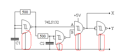

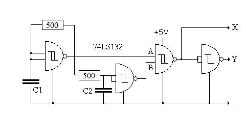

Hallo, kann mir bitte jemand sagen für was die (auf der Schaltung) die
von mir rot markierten Stellen sind....das ist nämlich kein NAND mit 3
Eingängen wo sollen sie dann hin gehen?
mfg Muha
Normalerweise zeichnet man an der Stelle ein Enable-Signal für die
Ausgänge ein, wenn es sich um Tri-State-Ausgänge handelt.
Das gibt es aber beim 132er nicht, ist also Blödsinn.
Wielleicht hat jemand das passende Schaltsymbol in der Library nicht
gefunden.
Christian H. schrieb:
>> Muha schrieb:
>>> Also eigentlich völlig irrelevant?
>> Äh nein? ;)
>> Ein reales Gatter muss auch mit Strom versorgt werden.
> Schon, aber nicht 4x und nur 1x Vcc.
Ja genau hab schon verstanden..:)
Danke für schnelle Antwort..
