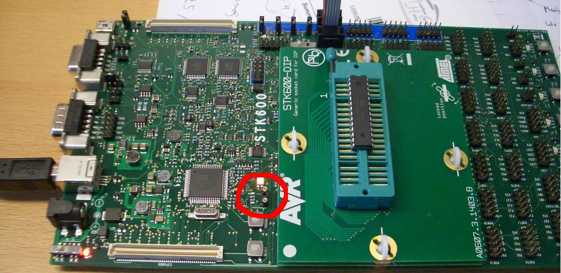

Ok danke schonmal,
allerdings funktioniert das ganze auch nicht mit anderen Frequenzen.
Habe den Clock Generator auch auf 8 MHz, 16 MHz und 20 MHz eingestellt,
allerdings mit dem gleichen Ergebnis. Benötige ich dafür wirklich einen
Quarz?? Und wenn ja, wo stecke ich den dann genau beim STK600 rein? Beim
STK500 war alles gut beschrieben und es gab auch ein Manual, aber beim
STK600 gibts ja nur das interne von AVR Studio und dort ist das nicht
beschrieben und beschriftet ist es auch nicht auf dem board. Habe jetzt
ein Bild vom STK600 angehängt, dort wo der rote Kreis ist, muss ich dort
den Quarz reinstecken?
Gast #1526181
Wenn du bei den STK600-Einstellungen verschiedene Frequenzen eingestellt
hast, und sich nichts ändert, liegt es am Controller: Dessen Fuses
müssen auch für Verwendung einer externen Taktgenerators programmiert
sein.
Gast #1526187
Hi
> muss ich dort den Quarz reinstecken?
Steht doch in der Beschreibung:
The on-board crystal oscillator will work with ceramic resonators or
crystals between 4 and 24MHz (AT-cut, fundamental, and parallel resonant
crystals). Place a crystal in the crystal socket (located next to the
PROGRAM button).
Und den Umschalter nicht vergessen.
MfG Spess
Gast #1526206
Ok danke, es funktioniert. Aber könnt ihr mir bitte noch kurz etwas
erklären:
Ich kann ja zwischen Intern, Extern und XTAL wählen.
XTAL ist wenn ich einen eigenen Quarz benutze und den auf das STK stecke
oder?
Und was ist jetzt genau intern und was extern? Im Manual steht, dass
extern vom "Programmable clock generator". Ist dass das, wenn ich zum µC
connecte und dann bei den Spannungseinstellungen unten die Frequenz
angebe? Und vonwo kommt dann intern? Bei den Fuse bits kann ich intern
und extern auswählen und dort auch noch einmal die Frequenz
einstellen.... Ich bin gerade etwas verwirrt, könnt ihr mir das bitte
kurz erklären.
Außerdem habe ich hier Quarz-Oszillatoren mit 4 Anschlüssen, was sind
das für welche? Für das STK600 brauche ich doch welche mit 2 Anschlüsse
oder?
