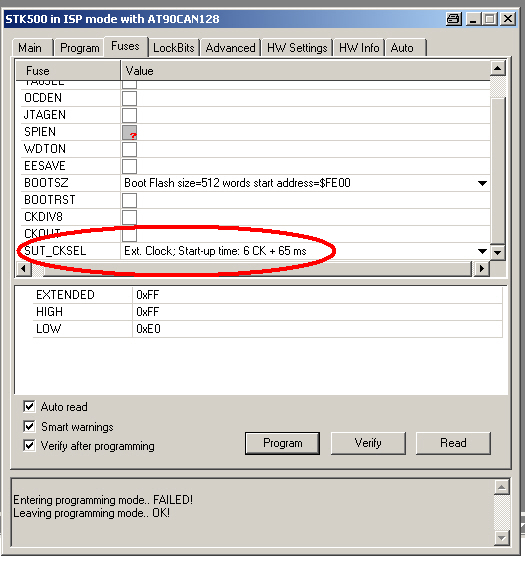

ich ahbe versehentlich bei meinem AT90CAN128 ein Fusebit mit dem
AVRStudio verstellt. Es handelt sich um das Popupmenue, wo man die
Frequenzen einstellen kann. (STK500 => Fuse Tab => weit unten das
einzige Pullupmenue)
Seitdem kann ich weder die Devicenummer auslesen, noch irgendetwas
anderes machen. Beim durchklicken durch die oberen Tabs kommt immer eine
Messagebox, dass keine Verbindung möglich ist. Was kann ich machen?

Ich weiß leider nicht genau, was ich da verstellt habe. Ich weiß nur,
dass es wahrscheinlic irgendetwas ist, was ich mit rot umrandet habe.
Ein externer Quarz ist ja angeschlossen (16 MHz)

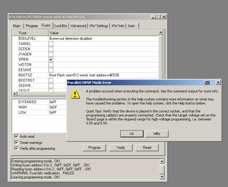

Wenn ich PP/HVSP als programming mode auswähle, kommt zumindest kein
Fehler zurück, wenn ich die Tabs aufmache (Entering programming mode ist
schinbar ok). Ich will da aber jetzt nichts ausprobieren und ggf. noch
mehr kaputt machen
#1526671
Was mit bei dem screenshot weiter oben auffällt, ist es, dass SPIEN ohne
Häkchen ist.
Bei meinem STK500-Nachbau, an dem ich einen atmega8 flashe, ist bei
SPIEN ein Häkchen vorhanden, in dem Zustand geht das lesen/flashen über
ISP.
Prüf mal nach, denn damit hättest Du die ISP-Schnittstelle stillgelegt.
SPIEN lässt sich dann mit HV-programmieren reparieren.
Gast #1526687
@ Peter R.: Muss ich ausser SPIEN noch etwas setzen? Jetzt geht schon
viel mehr, aber (WARNING: Fuse bits verification..  FAILED) es kommt
immernoch eine Fehelrmeldung.
#1526701
Dass sich die Reaktion auf das SPIEN-Häkchen zeigt, ist ja schon ein
Sternlein am Horizont.
