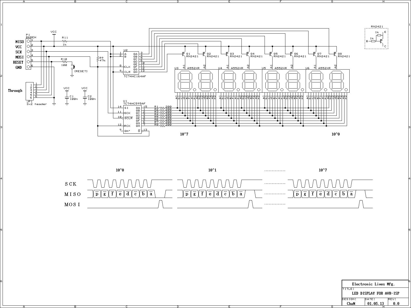

ich überlege mir schon länger was wohl die beste Möglichkeit ist
7-Segment Anzeigen anzusteuern.
Möglichkeit 1:
Schieberegister, wenn nötig mit Treiber, wenn Nötig mit Widerständen
Ist natürlich mit großem Aufwand verbunden.
Ausser es gäbe Schieberegister, die gerade so 20mA Stromquellen haben,
das wär natürlich ideal.
in einem anderen Thread hab ich sowas gefunden:
http://www.st.com/stonline/books/ascii/docs/10155.htm
Jetzt die erste Frage: Wenn Schieberegister, dann die Schieberegister
hintereinender (alo wenn man jetzt mehrere 7S Anzeigen hat), oder die
Datenleitung zusammenschalten und für jedes Register nen eigenen
ClockPin??
Möglichkeit 2:
Ein I2C-7-Segemnt Treiber
Ich denk mal, dass es sowas gibt, das wär natürlich ideal, aber welcher
Ic ist gut?
welcher billig?
Vielleicht gibts ja noch mehr Möglichkeiten...
Wie macht ihr das?
Danke für eure Antworten
Tubbu
Gast #113560
Hier gabs vor ein paar Tagen einen Thread, wo jemand schöne Lösungen mit
einem AVR-Controller vorgestellt hat. Ein AVR nur für die LED-Steuerung,
den man in jedem Projekt dann wiederverwenden kann. Und ab 1,30 Euro
bekommt man diese Teile ja schon.
Kommunikation dann z.B. über I2C.

Hi..
Schau doch mal in Elektor 3/2004 (Frequenzmesser)
Hier ist eine Multiplexanzeige realisiert. Ich habe das Ding
aufgebaut, und finde es funzt gut. mit der Pinbelegung hält es sich
auch in Grenzen, und wenn mann das Programm braucht, im entspr.
Download nachschauen.
Herbert
