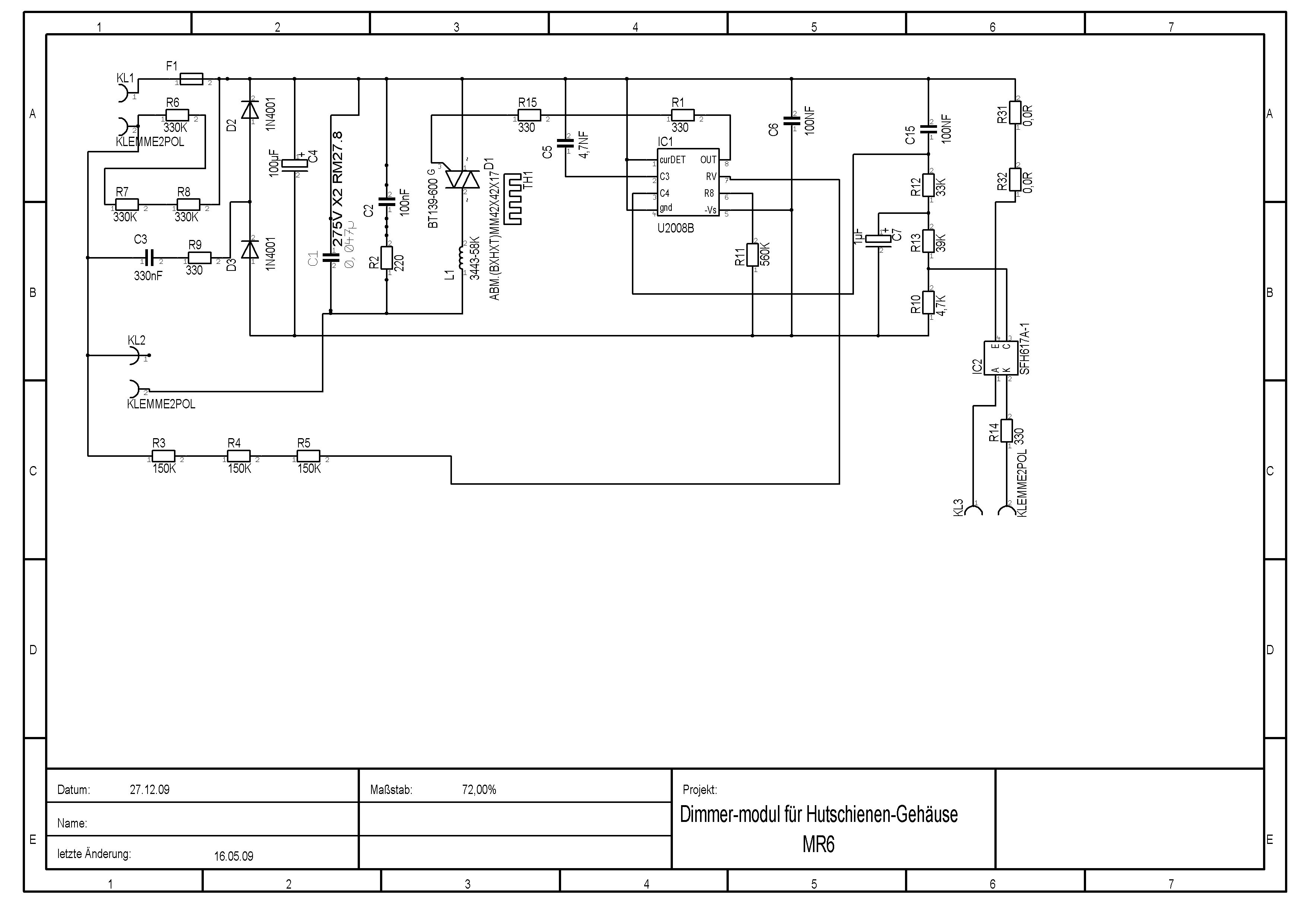

Phasenanschnitt mit U2008b
Gast #1533525
hallo,
habe mir einen Dimmer mit dem ic u2008 gebaut,
das dimmen funktioniert nicht so wie es soll .
am optokoppler wird eine gleichspannung 0-5Volt angelegt,ab 3,50Volt
beginnt die lampe langsam an zu leuchten.
ich kann also nicht von 0-100% dimmen,
vielleicht kann mir jemand helfen
