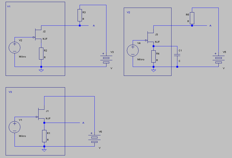

Ich habe in einem Buch viele Schaltungen mit folgenden Schaltbild eines
Elektrek Microfon gefunden.
Schaltbild:
http://img62.imageshack.us/img62/1655/bildschirmfoto1d.png
Das Mic. weist auf 3 Anschlüsse hin, aber normale haben nur 2 oder?
Ist hier vielleicht die Masse gemeint?

Deutscher Wikipediaartikel:
http://de.wikipedia.org/wiki/Elektretmikrofon
Englischer Wikipediaartikel:
http://en.wikipedia.org/wiki/Electret_microphone
Schaltbild dreipolige Kapsel (Drainschaltung):
http://de.wikipedia.org/w/index.php?title=Datei:ElektretMikVerst.PNG&filetimestamp=20060303184848
Schaltbild zweipolige Kapsel (Sourceschaltung):
http://en.wikipedia.org/wiki/File:Electret_condenser_microphone_schematic.png
Hinweis: Nicht Elektrek, sondern Elektret !
