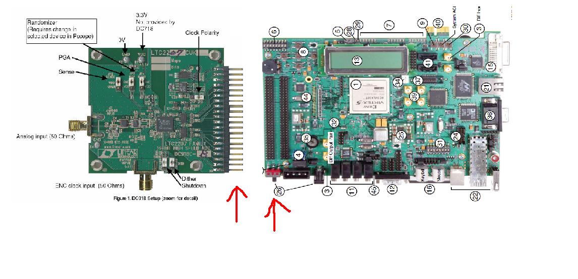

Hallo an alle,
ich bin gerade im Grundüberlegungen für mein Masterprojekt. Ein Teil der
Aufgabe ist ein high speed ADU, LTC2206, an das Virtex5 ML507
anzubinden. Ich habe bereits gesehen, dass der ADU die Daten parallel zu
Verfügung stellt also werde ich die 16 Datenpins sowie Steuerungspins
anschliessen müssen.
Meine Frage wäre ob man das einfach mal auf die Header Pins des ML507
machen kann oder sollte ich was anderes beachten? Der ADU soll mit 80
MHz betrieben werden und ich habe schon im ML507 Datenblatt gelesen,
dass die IO Headers eigentlich high-speed Signale übertragen können.
Die Abbildung stellt die beiden  Boards da und wie man sieht haben beide
Standart Male Stecker. Ich habe mir an der Suche an eine
Verbindungsmittel gemacht und das einzige was mir sinnvoll scheint ist
einfach ein Federleiste dazwischen zu setzen und das ADU Board einfach
reinstecken. Meine zweite Frage wäre, wird das was ich brauche
"Federleiste" gennant? Mir sieht das nach ein Gender Changer aber unter
diesem Begriff konnte ich leider nichts finden...
Vielen Dank im voraus und ein schönen Tag.
