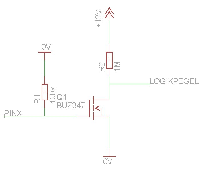

ich habe auf meiner Platine 12V zur Verfügung und will mit einem I/O
Port des µC 12V Logikpegel für ein anderes Bauteil schalten. Mir ist
aber nicht so ganz klar, was ich dabei zu beachten habe.
Anbei mal mein Versuch das Problem zu lösen.
Da ich ja keine Last an Source bzw. bei einem NPN Transistor an den
Emmiter anschließen kann, und ich nicht weiß, wie das anzusteuernde
Bauteil intern funktioniert, würde ich einfach eine sehr große Last an
Drain anschließen und von dort aus meinen Logikpegel abgreifen.
Funktioniert das so? Gibts ne bessere Lösung?
PS: Der N-Kanal Mosfet-Typ ist nur exemplarisch in der Zeichnung.
Josef Kkk schrieb:
> und ich nicht weiß, wie das anzusteuernde Bauteil intern funktioniert,
Du solltest in Erfahrung bringen, welchen Eingangsstrom das Teil
benötigt.
Wenn es keinen eigenen Pullup hat, brauchst du R2. Aber 1MOhm ist in
jedem Fall zu viel. 10..100kOhm sollten es schon sein, angenommen der
Eingangsstrom des Bauteils liegt bei einigen µA.
MOSFET ist schon in Ordnung, ist bloß ein bischen groß geraten.
Der Wid. von Gate nach Source muss im Betrieb nicht sein, schadet aber
nicht, weil sonst das Gate bei nicht eingestecktem µC in der Luft hängt.
Grüße, Peter

Danke für die Infos. 1MOhm war einfach aus der Hüfte geschossen. R1
jedoch nicht. Der Pull-Down ist schon absicht gewesen ;)
Der Pegelwandler 40109 sieht ja auch ganz gut aus. Der wird das Rennen
machen glaube ich. Ist ja ne ziemliche Allzweckwaffe für sowas. Danke!
