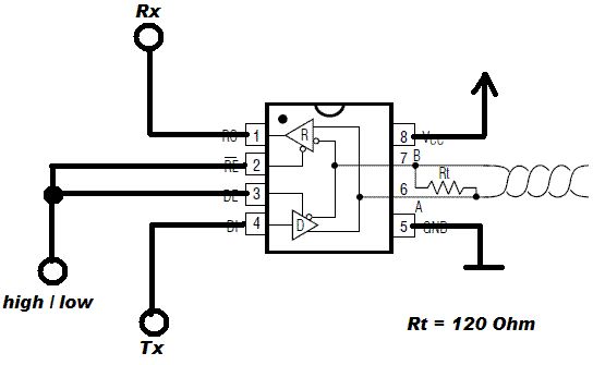

Ich habe eine RS485 Verbindung aufgebaut (µC zu PC), und bin auf
folgendes Problem gestoßen:
Der MAX485 sendet die ganze Zeit ein FFhex an den PC, setze ich dann DE
auf high und sende ein paar Character rüber an den PC zeigt er mir das
auf dem HyperTerminal an, und wenn ich danach DE auf low und /RE auf
high setze passt alles, schalte ich mein Programm ab, wird die ganze
Zeit wieder ein FF an den PC gesendet.
Hm?
Grüße
OP
A. K. schrieb:
> Was muss ich mir darunter vorstellen?
> Dass frei floatende Tx und DE Leitungen Unfug stiften können ist
> durchaus vorstellbar.
Ja genau das mein ich damit, du hast es erfasst. :-)
Also lieber mal Pullup/downs dran?
