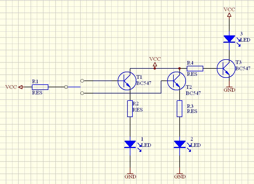

Hallo Allerseits!
Ich habe eine Frage:
Ich habe einen 2 poligen Ein- Aus- Ein Schalter und möchte ihn so
nutzen:
Die eine Seite soll zum schalten benutzt werden und auf der zweiten
Seite sollen Leds angeschlossen werden.
Wenn der Schalter auf Ein ist soll eine blaue Led leuchten
Wenn der Schalter auf Aus ist soll eine rote Led leuchten
Wenn der Schalter auf dem anderen Ein ist soll wiederum eine andere
blaue Led leuchten.
Wie man bei Ein jeweils eine Led leuchten lässt ist wohl jedem klar,
aber wie lasse ich bei Aus eine Led leuchten?
Würde es mit der Schaltung im Anhang funktionieren? Wenn ja, gibt es
noch eine einfachere Lösung? Wenn nein, bitte ich herzlichst um eine
bessere Schaltung.
Danke schon im vorhinein für eure Antworten
Lg Clemens
Gast #1583423
Wenn der Schalter OBEN ist leuchtet LED1,
bei Schalter UNTEN LED2,
bei Schalter IN DER MITTE sind LED1 und LED2 dunkel.
LED3 leuchtet bei bei (ausreichend) angelegter Spannung
immer UND i.O.-Zustand der Bauteile immer.
mfG  ffje
Gast #1583435
an LED1 & LED2 jeweils einen Widerstand nach GND parallel;
an den LED-Widerstand-Verbindungsstellen jeweils die
Kathode von Dioden, die Anoden verbinden und an T3 !
T3 muss ein PNP sein, dessen Emiter zur LED3,
und ein R5 an Vcc
Gast #1583464
Danke für eure schnellen Antworten!
Hab den Vorwiderstand vergessen, danke für den Hinweis.
Letztere Schaltung klingt bzw. sieht für mich logisch aus und ergibt
auch wirklich Sinn, danke!!
Lg
