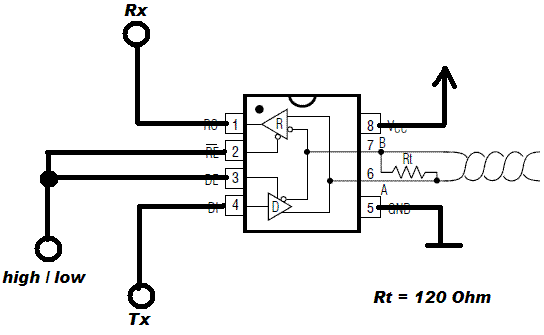

Ich habe da ein Problem, kann mit dem µC über RS485 Zeichen senden, aber
nicht empfangen. Der Algorithmus zum Einlesen funktioniert, da ich es
vorher mit RS232 ausprobiert habe, mit RS485 passiert garnichts.

von Volker S. (volkerschulz)
Welcher µC? Welcher Pegelwandler? Schaltplan?
Volker
von Adrian V. (nathon) Flattr this
Um antworten zu können müsste man mehr über den Aufbau wissen und wo es
genau klemmt. Kannst du Messungen mit einem Oszi oder logic analyser
machen?
von Johnny K. (johnny_knoxville)
> Volker
PIC18f4550
MAX485
Schaltung:
Pullup auf B
Pulldown auf A
Rt laut Schaltplan 120Ohm
Pulldown auf /RE und DE
> machen?
Messungen kann ich machen, bzw. werde ich jetzt angehen.
Wenn Du die Leitung /RE dauerhaft aktiviert lässt, solltest Du das von
Dir selbst gesendete als Echo empfangen können. Damit kannst Du leicht
die korrekte Funktion testen (und auch, ob während Deines Sendevorganges
ein anderer Teilnehmer auf dem Bus "dazwischenfunkt").
