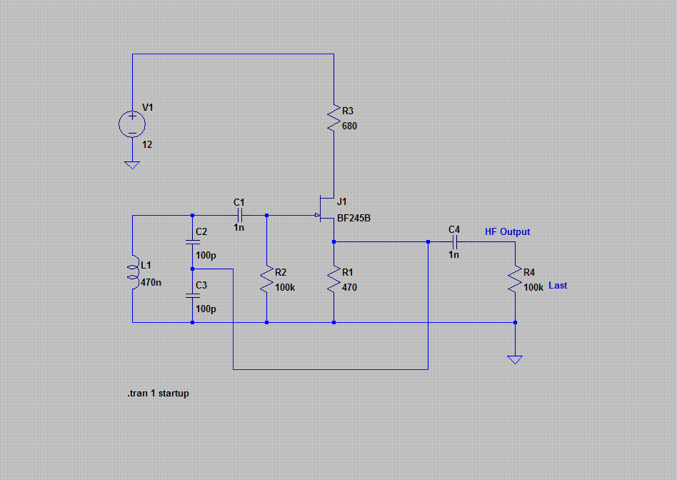

ich experimentiere grade etwas mit HF herum.
Besonders die Oszillatoren finde ich sehr interessant. Jetzt trifft man
ja oft diese Colpitts-Oszillatoren an, bei denen der Schwingkreis aus
einer Induktivität und zwei parallelen Kondensatoren besteht, die
Rückkopplung führt an den Mittelabgriff zwischen den Kondensatoren.
Jetzt habe ich selber was zu basteln versucht, und in LTSPice
funktioniert das ganze auch, aber meine Frage trotzdem: ergibt das einen
brauchbaren Oszillator?
