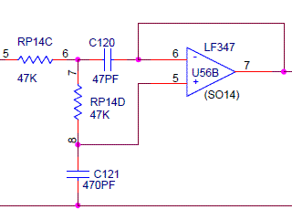

danke für die Hilfe. Jetzt wo ihr
mir es gezeigt habt wird einiges klar.
Man muss die Schaltung nur etwas umzeichnen.
Manchmal sieht man den Wald vor lauter
Bäumen nicht mehr.
Peter
#1608592
Tiefpass 2. Ordnung mit Grenzfrequenz bei 3,68kHz
Als Grundlage für einen Filter nach angehängter Abbildung gilt:
Tauscht man die Kondensatoren und Widerstände erhält man einen Hochpass
Bei diesem einfachen beispiel ermittelt man die Grenzfrequenz durch:
Einfach überlegen was für Leistungsteilung am Ausgang gelten muss.
