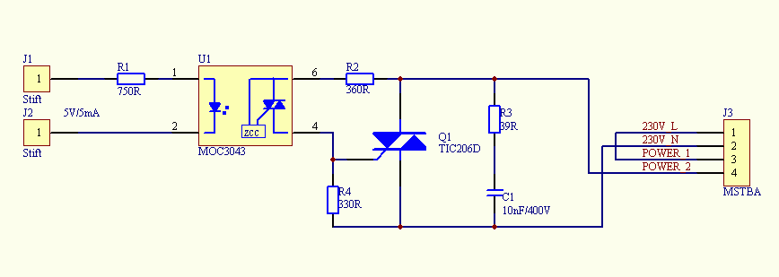

im Anhang die Schaltung meines elektronischen Relais. Es ist eigentlich
die Standardschaltung, die aus dem Datenblatt des MOC übernommen habe.
Ich habe am WE eine kleine Platine geätzt, bestückt und in Betrieb
genommen.
Als erste Last habe ich eine normale 60W Glühbirne genommen, alles
funktionierte einwandfrei. Als zweite Last kam eine Energiesparlampe
(11W) zum Einsatz, hier jedoch hab ich festgestellt, daß diese ganz
leicht flackert obwohl der MOC gesperrt war. Und tatsächlich liegen
über der Lampe ca. 50V, woher kommen die ? Kann es sein, daß der kleine
Strom durch den Snubber schon ausreicht, um die Lampe zum flackern zu
bringen ?
Ohne Snubber liegen nur ca. 25V an der Lampe und das Flackern ist weg.
Dafür flackert die Lampe aber kurz, wenn ich andere Verbraucher in der
Nähe einschalte. Kann es sein, daß der Triac nicht 100% sperrt und wenn
ja, warum ? In einem anderen Thread habe ich was von Kriechströmen
gelesen, vielleicht ist das die Ursache ?
Habt ihr irgendwelche ideen zur Lösung des Problems ? Also sprich, wie
kann ich erreichen, daß bei gesperrtem MOC unabhängig von der Last
nahezu 0 Volt an dieser anliegen ?
Vielen Dank.
Thorsten
habe es nicht ausprobiert, aber vom Prinzip her sollte es mit Photo-MOS
Relais möglich sein. Denen sind Blindströme und Phasenverschiebungen
wurscht.
Mit einem MOSFET im Spannungsnulldurchgang schalten? Das sollte wohl
gehen, klappt aber mit dem Triac (schaltet bei Unterschreiten des
Haltestroms ab) natürlich nicht.
