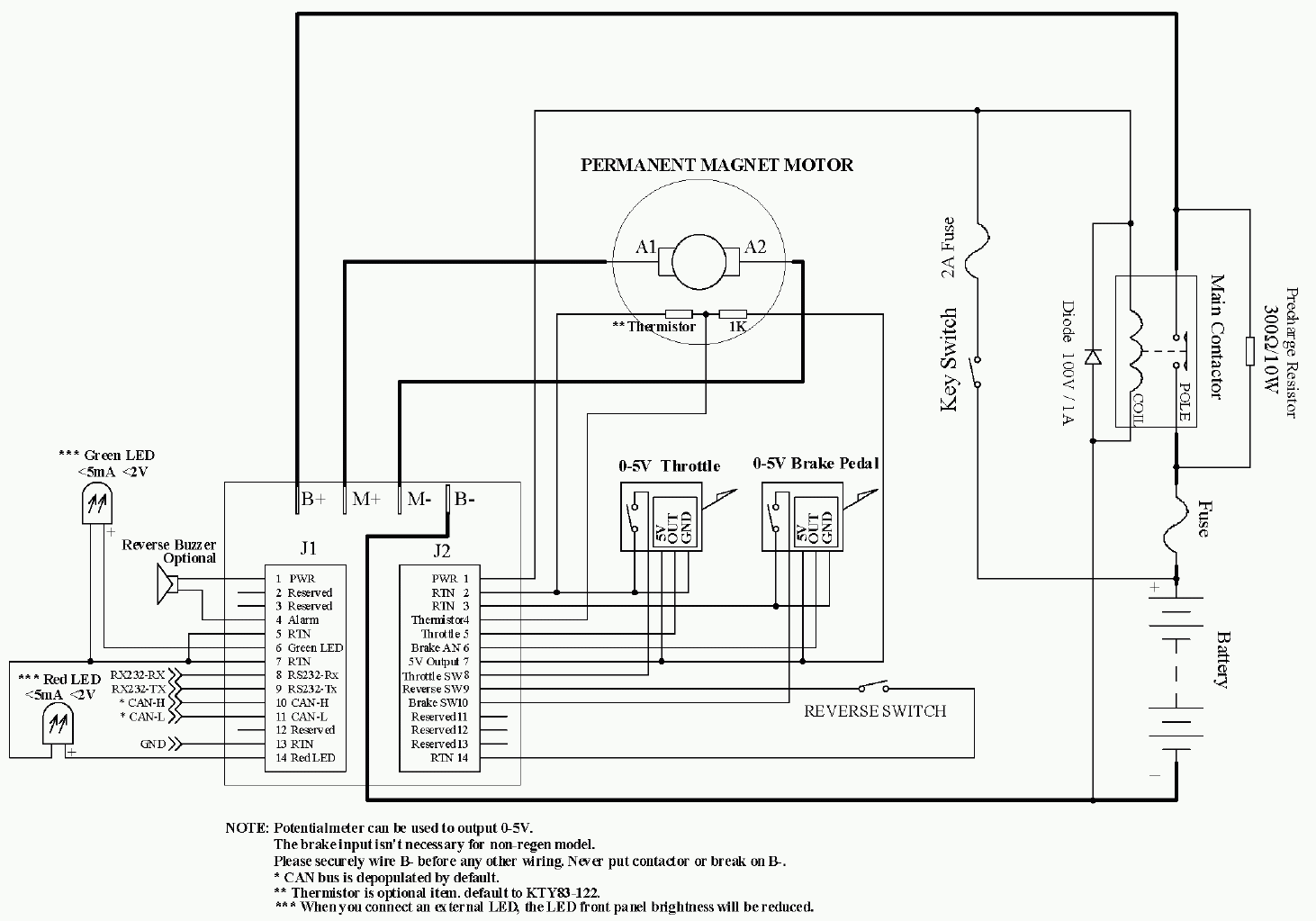

Hier also eine exakte Beschreibung meines Problems:
ich möchte mit einem Mikrocontroller in einem Steuergerät über einen
Motorcontroller (Schaltplan siehe Anhang) einen Gleichstrommotor
steuern. Genauer gesagt möchte ich zwischen vorwärts- und
rückwärtsdrehen umschalten können. Dies geschieht, wie man im Schaltplan
erkennen kann, über Schließen oder Öffnen des "Reverse Switch".
Um zu schalten, steht mir wie gesagt eine Ader im Kabel zwischen
Steuergerät und Motorcontroller zur Verfügung, welche ich entweder auf
5V oder auf 0V schalten kann.
Meine Idee war nun, als "Reverse Switch" ein Relais von Conrad 503328 zu
verwenden. Gut finde ich dabei, dass (hoffentlich) alles schon auf einer
Platine verbaut ist, die ich auch bequem in der Nähe des
Motorcontrollers irgendwo anschrauben kann. Denn im Steuergerät ist
dafür kein Platz.
Ich denke, das sind alle Angabe, die ich habe.
Was meint ihr, passt die vorgeschlagene Lösung oder funktioniert das so
nicht?
Gruß, Ben
#1634468
Hallo Ben,
Eine Masse ist aber auch vorhanden, oder?
Prinzipiell müsste das schon funktionieren, nur müsste man wissen, ob
der Steuerstrom kräftig genug ist, um die Relaisspule anziehen zu
lassen. Das scheint mir noch der einzige Knackpunkt zu sein. Kannst Du
deine Steuerspannug mit den überschlagsmässig benötigten 100mA belasten?
> nicht?
Depends. Falls nicht wäre eventuell ein Analogschalter a la 4066
geeignet.
sischer, sischer ;-)
> Kannst Du deine Steuerspannug mit den überschlagsmässig benötigten 100mA
belasten?
Hm, also die 100mA sollten kein Problem sein. Denn die 5V liefert eine
Komperatorschaltung also zieh ich den STrom direkt vom DC/DC-Wandler und
da ist noch gut Luft.
Woher hast du denn die 100mA? Sorry, ich habs Datenblatt schon
durchgeschaut, aber da find ich nichts. Wenn ich das richtig verstehe,
fließen also dann immer 100mA, wenn das Relais geschaltet ist?
Das ist vielleicht nicht wirklich elegant, aber normalerweise müsste es
dann schon so gehen.
#1634594
Überschlagsmäßig aus Spulenwiderstand und Spannung mittels Uri ermittelt
> normalerweise müsste es dann schon so gehen.
Ja, muesste so funktionuckeln. Viel Erfolg,
Iwan
