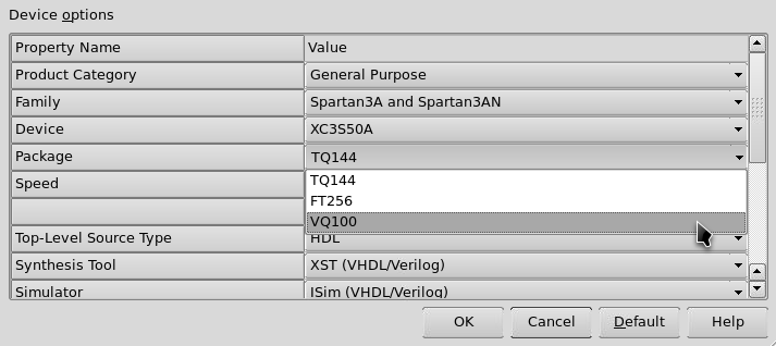

ich kann für meinen Xilinx FPGA XC3S50A nicht das korrekte Gehäuse
auswählen(Siehe Anhang). Diese Chips gibts nur für VQ100-Gehäuse bei
Speedgrade -4. Die Software erlaubt mir die Auswahl des TQ144 oder FT256
Gehäuses, was totaler Blödsinn ist.
Besten Dank für jede Hilfe

Mittlerweile habe auch nachgeforscht und daran wird es liegen. Mein
Problem: Die Firmenrichtlinien verbieten ein Upgrade, ohne dass es von
der IT Abteilung freigegeben wurde. Das dauert ca. 10000000 Jahre. Ich
bräuchte also lediglich eine Bibliothek, ohne komplettes Upgrade, mit
der ich die Auswahl bekomme. Weiß jemand, wie man sowas anstellt?

Di brauchst SP3 für 10.1, da gibts auch die VQ100 option.
Ich würde dir zwar gerne die file kopieren, nur keine ahnung welche es
sein müssen damit auch synthese funktioniert, vllt wird viel einfacher
die IT leute kurz anzurufen.
Du brauchst auch kein 11.x zu installieren, die update software funktion
wird schon alles nötige downloaden und instalieren - dann hast du immer
noch 10.1 aber mit den files die du brauchst.
