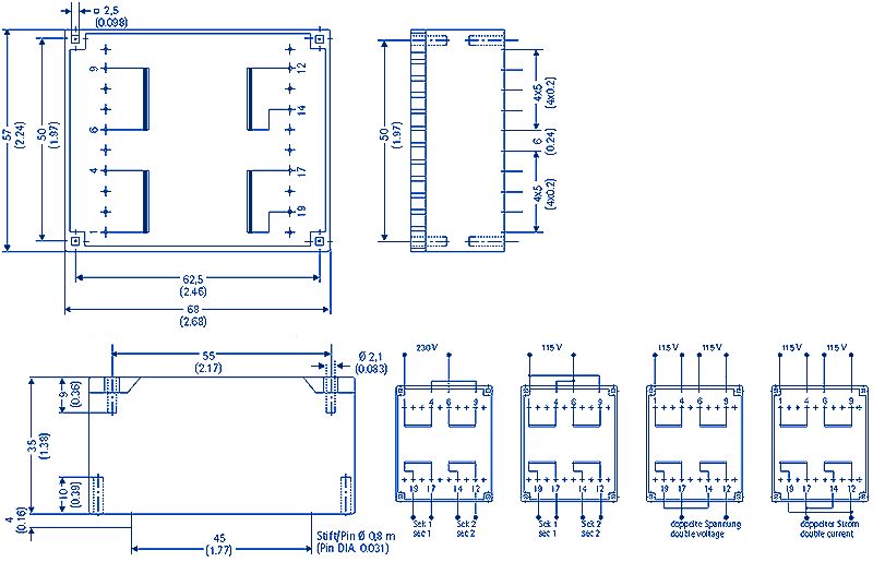

ich bin gerade dabei ein Leiterplattenlayout zu machen. Drauf soll ein
era-Flachtrafo UI 39/21
Nun wird im Reicheltkatalog und im Netz bei Era persönlich nicht klar,
ob da zwei Pinreihen drann sind oder nur die Pins rausgucken, die auch
belegt sind.
Wer hat schon mal solch einen gehabt und kann sich erinnern, wie das
war? Vielleicht hat sogar schon mal einer ein Eagle-Shape dafür
erstellt :) dann könnt ich mir das sparen.
Viele Grüße
Hi Thorsten,
ich würde es auch so interpretieren und hab mich nun dazu
durchgerungen, die Pins halt einzuplanen. Lieber Löcher in der Platine,
als dass das Ding dann Pins hat und es sind keine Löcher da :)
Die "Tauscher" Seite hatte ich nicht gefunden, nur Ansichten von Oben
und Zeichnungen. Bei denen konnte man sich aber nie so sicher sein, denn
bei den klassischen Trafos sind da auch Markierungen, die Pins aber
fehlen...
Vielen Dank
Hallo Jürgen,
na toll :) jetzt wo ich das Package fertig habe, kommt doch raus, dass
es dort keine Pins hat.
Na macht ja nix, lieber so rum, als auf die harte Tour.
Besten Dank
