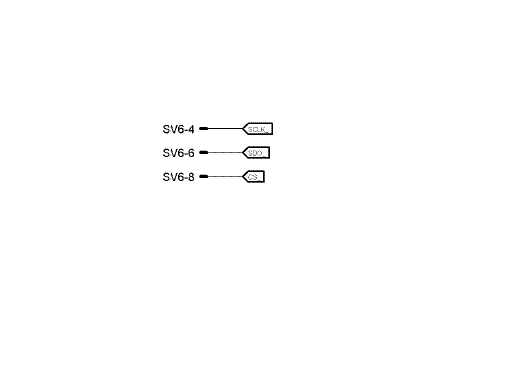

Hallo, ich suche solche "Verbindungsschilder" (sind im Anhang zu sehen), evtl. weiß jemand wo diese in der EAGLE Library zu finden sind. Gruß Gustav

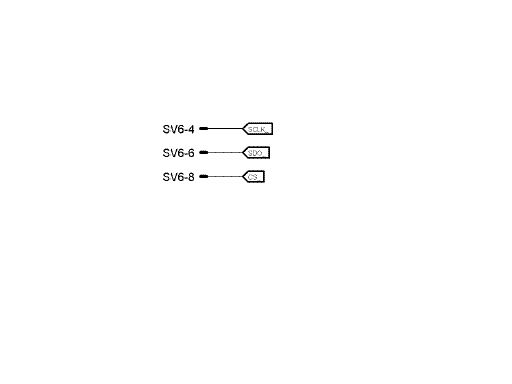

Hallo Gustav, 1. "Label" an der gewünschten Stelle erzeugen. 2. In den Eigenschaften des Labels einen Haken an "xRef" machen

Job funktioniert danke für deine Hilfe, eine kleine Frage hätte ich allerdings noch und zwar wie kann ich einen Hintergrund auswählen? Also diesen Rahmen der den Schaltplan abgrenzt und Eintragungen möglich macht z.B. Projektnamen, Namen des Entwicklers usw. Habe mir schon das ein oder andere EAGLE-Tutorial angeguckt aber solche trivialen Sachen werden wohl vorrausgesetzt zumindest wurde nie drauf eingegangen. Würde mich über weitere Hilfe freuen! Gruß Gustav
