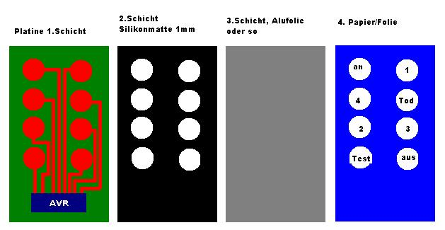

von Lukas T. (tapy)
Verzeih mir, aber "Mechanik"???
Ich dachte jetzt an ne Platine mit Kupfer an der Stelle, wo Tasten sein
sollen. Dann ne Schicht Isoliermaterial, meinetwegen Silikonfolie, wo
diese Löcher ausgeschnitten sind und dann noch ne Leitende Schicht
(Alufolie, wenns sein muss), die wahlweise auf VCC oder GND liegt.
Darüber noch ne mit tollen Symbolen bedruckte isolierschicht. Drückst du
jetzt auf das Symbol, dann verbindest du durch den Druck die unter der
bedruckten Schicht liegende Leiterschicht mit der Kupferbeschichtung der
Platine.
Dann kann dein Mik nen Tastendruck erkennen.
Also, die Folie wird durch "Durchbiegen" mit der Platine verbunden. Dann
wird der entsprechende Pin auf VCC oder GND gezogen. Das verhindert
ansonsten die isolierschicht.
Hab ich so ähnlich schon bei einigen Bedienfeldern gemacht.
Gut gebaut fast unzerstörbar
Sonst noch:
Mikrocontroller mit Grundbeschaltung
TSOP 1738
IR LED
Die Software sollte nicht sooo schwer sein.
Was altes umbauen ist meiner Meinung anch aufwändiger.

@tapy:
Nix für ungut, aber ganz so gebastelt solls nicht aussehen. Aus einer
alten FB die Platine raus und ne eigene rein ist imho weniger aufwendig
und sieht viel professioneller aus. bis allerdings der µC entsprechend
grundprogrammiert & die FB angelernt ist dauerts auch ne weile. Außerdem
scheint mir die Sache mit den Macros in der FB zu gefallen.
Ein Knopf drücken --> mehrere Geräte Gehen an, TV und AMP haben gleich
die richtige Source durchgeschaltet. so etwas auf einem
selbstgebastelten µC zu realisieren, ohne extra Display, da hängt die FB
mehr am Pc zum umprogrammieren als das sie auch benutzt wird.
