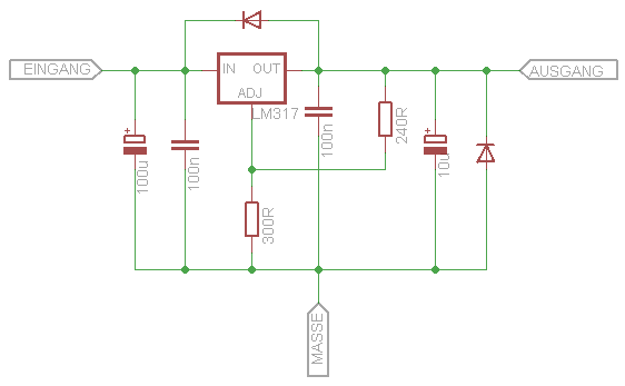

mein proplem ich bin schiffs modellbauer
ich möchte einen CD Player in mein Boot einbauen
das Boot hat eine Stomversorgung von 6V
wie schliese ich ein Tragbar Cd Player an der zwei Batterien von 1.2 V
hat was muss ich dazwischen schalten
danke für eure antworten
Gast #1641171
3 Volt Festspannungsregler mit ausreichender Strombelastbarkeit, ggf.
zwei Kondensatoren, weil der Spannungsregler die an Eingang und Ausgang
braucht. Ein 3.3 Volt Typ könnte besser erhältlich sein und wird den
CD-Player nicht umbringen.
