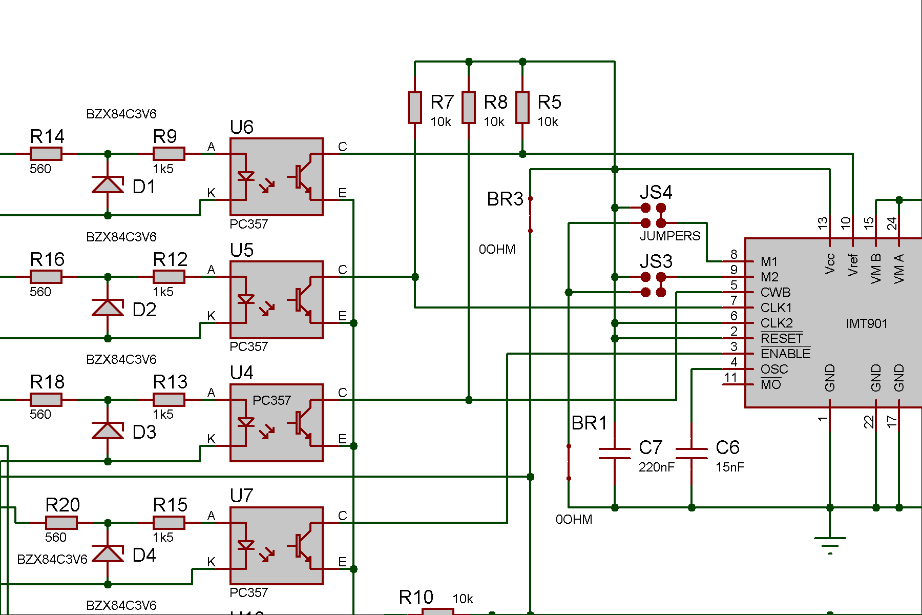

vielleicht kann mir mal wieder jemand weiterhelfen.
Ich möchte eine Schrittmotorendstufe auf Basis des IMT901 mit einer SPS
ansteuern. Das Problem ist, dass die SPS nur 24V Ausgänge besitzt und
die Logikeingänge (Takt, Richtung) des IMT901 mit 5V arbeiten.
Hat jemand eine Idee, wie man das Problem lösen könnte?
Ich bin um jeden hinweis dankbar.
Schöne Grüße
Andi

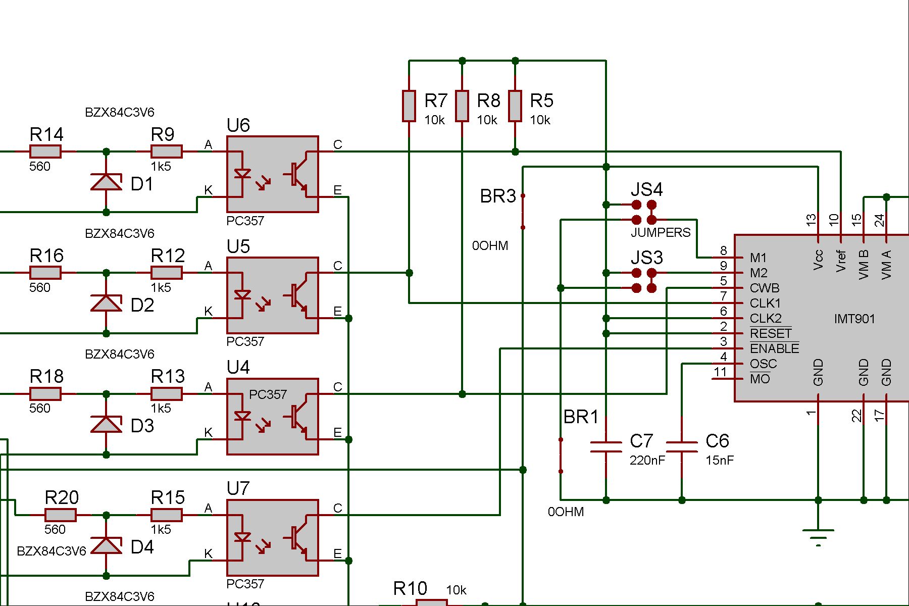

Gast #1648626
Danke Einhart,
entschuldige, dass ich nicht sofort antwortete. Ich habe gerade die
Endstufe überprüft und festgestellt, dass der linke Teil deiner
Aufgezeigten Schaltung bei mir nicht vorhanden ist. D.h. z.B.: Der Clock
- Eingang geht direkt auf den Clock des IC, da ist kein Transistor /
Wiederstand o.ä. dazwischen.
Andi

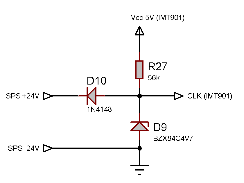

#1648664
OK - ich dachte, du wolltest eine Endstufe aufbauen. Wenn deine SPS
einigermaßen auf Null 'runterkommt - sagen wir maximal 0,7 V, dann
sollte das hier gehen:
Wie immer ohne Gewähr ;-)
Der Pullup Widerstand ist nur dann nötig, wenn deine Endstufe keinen
hat. Eigentlich würde ich da aber einen erwarten.
