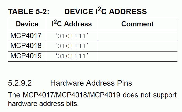

bisher habe ich bei meinen AVR-Projekten I²C (bzw. halt TWI) immer das
"Glück" gehabt, dass die Slave-Bausteine (LED-Treiber, EEPROM,...)
einstellbare Adressen hatten.
Jetzt kenne ich 3 Möglichkeiten, die alle verständlich sind:
1) Adresse kann mit mehreren (z.B. 3) herausgeführten Pins eingestellt
werden
2) Adresse kann mit 1 Pin (über analoge Spannung) eingestellt werden
(z.B. SAA1064)
3) Adresse ist fix, aber es gibt verschiedene Varianten (mit
unterschiedlichen Bestellnummern)
Was mache ich aber, wenn ich mit einem Mega8 mehrere (hier 3) Bausteine
ansprechen muss, bei denen nur eine Adresse ausgeliefert wird und die
zudem auch nicht verändert werden kann?
Es handelt sich hierbei um die Bausteine "MCP4018" von microchip.
Das sind digitale Potis mit 100kOhm und 6 Pins (siehe Device.gif).
Die Spec (zu finden unter
http://ww1.microchip.com/downloads/en/DeviceDoc/22147a.pdf) habe ich
nicht mit angehängt, da 3MB groß; aber der wichtige Teil steht auf Seite
36 und das habe ich mal als "AddrInfo.gif" angehängt.
Die blöden Dinger haben alle die gleiche Adresse :-(

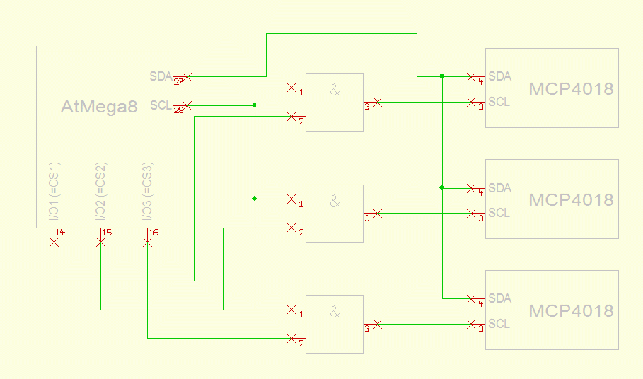

Zuerst dachte ich mir: Kein Problem, hänge ich die ganzen Clock-Eingänge
der Potis an die Ausgänge von UND-Gattern und die Eingänge beschalte ich
so, wie im Anhang beschrieben (siehe "KeineGuteIdee.gif)
Ich glaube, dass es bei dieser "Lösung" nur bedingt funktionieren würde,
weil - Kann der Slave über "Festhalten einer Leitung (SCL(?)) nicht dem
Master mitteilen, dass er zu schnell ist? Das ginge dann so nämlich
nicht mehr.
Aber wie macht man sowas jetzt wirklich? Das müsste doch fast sowas wie
ein Standardproblem sein, oder?
Wie immer würde ich mich über ernstgemeinte Hilfe freuen :-)
Vielen Dank und viele Grüße,
Michael
von H.Joachim S. (crazyhorse)
3 x I2C-Bus aufbauen, anders geht es nicht.
Oder den Bus multiplexen.
von gtf (Gast)
IIC Multiplexing
Beitrag "i2c multiplexing"
1xMal durchlesen, und schon hast du die Lösung
gruß gtf
von Nils S. (kruemeltee) Benutzerseite
von electronicfox (Gast)
Oder so machen wie Grundig. SDA, SCL und I2CS. I2CS schaltet einen
HEF4053 um, welcher SDA und SCL beim Senden umschaltet. Jeder Bus
benötigt eigene Pullups.

von Peter D. (peda)
Mach einfach SW-I2C, ist nicht aufwendiger als HW-I2C und Du kannst
beliebig viele Busse ansteuern.
Es reicht auch, nur die SDA-Leitung umzuschalten. Dazu schreibt man die
I2C-SW so um, daß mit einem Maskenbyte der SDA-Pin ausgewählt wird.
Damit lassen sich dann 9 I2C-Busse realisieren.
Das HW-I2C braucht man eigentlich nur für Slave- oder Multimaster-I2C.
Peter
