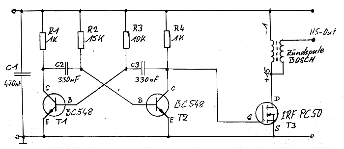

Hallo, habe diese Schaltung hier nachgebaut und mit einer Zündspule
betreieben, jedoch geht etwa nach 1 Minute die Schaltung nicht mehr gut,
damit die Zündspule Funken macht, muss ich immer den Kontakt
unterbrechen und wieder herstellen, also es handelt sich um keine
Wechselspannung mehr.
Ich denke es liegt an den BC 548 Transistoren. Könnte ich die Schaltung
irgendwie ummodifizieren, damit ich sie auch mit 15v zum laufen bekome,
ohne immer die Transistoren zu wechseln?

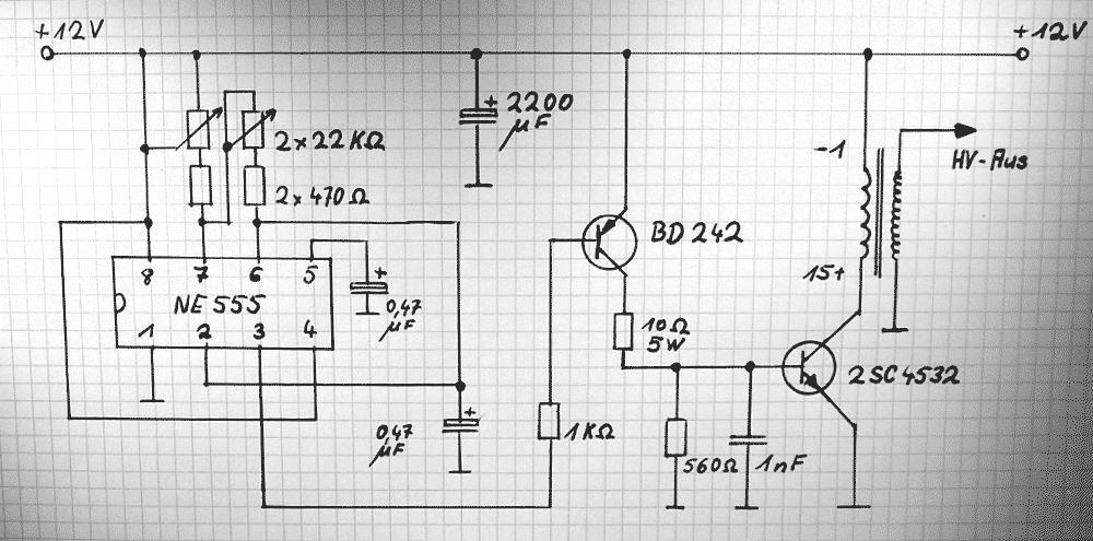

> Den Schaltplan zwei würde ich gerne nachbauen, jedoch fehlen mir die 22k
> Potis, könnte ich die weglassen, wenn ja, was müsste ich da machen?
> mfg
Habe nun zwei Typ 50 genommen, halten die mehr aus? Es handelt sich
zumindest von der Form um Mosfets.
Mit den Typ 50 funktiert es gut, mal schauen wie lange.

Hans Lüthi schrieb:
> Wie kann ich bei der Schaltung zwei die 22k Potis weglassen? Besitze
> solche leider nicht.
Folgende Alternativvorschläge
[ ]  20k Potis nehmen.
[ ]  25k Potis nehmen.
[ ]  22k Festwiderstände nehmen.
[ ]  20k Festwiderstände nehmen.
[ ]  18k Festwiderstände nehmen.
[ ]  15k Festwiderstände nehmen.
etc.
Alle gerade ausprobiert, such dir also was aus.
