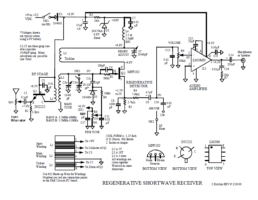

KW Rückkopplungsaudion
Habe eine 5m lange Drahtantenne angeschlossen, die Antennenspannung kann
man ja mit dem Poti am Eingang leicht reduzieren.
Am besten geht es natürlich mit einer im Freien montierten
Drahtantenne,ca 20m lang und in 10m Höhe. Sie sollte in der Nähe von
z.B. einer Dachrinne montiert sein, dann kann man die Dachrinne als
"Erde" verwenden und ein Koaxkabel mit dem 20m langen Draht am
Mittelleiter, und der Dachrinne am Außenleiter anschließen.
