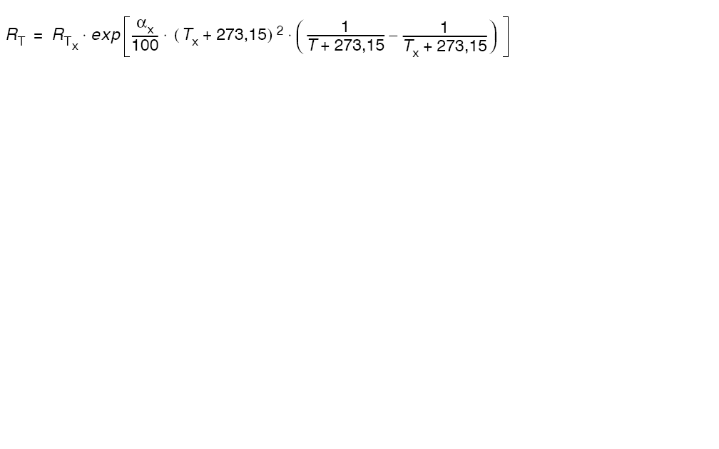

Ich habe probleme mit folgender Formel:
RT=RTx*exp[ax/100*(Tx+273,15)²*(1/(T+273,15)-1/(Tx+273,15))]
Diese müsste nach T umgestellt werden, ich bekomm das jedoch nicht hin.
Kann mir da einer von euch helfen?
MfG
PS: Zur besseren Lesbarkeit habe ich die Originale Formel angehängt.
von Sven P. (Gast)
Hm.
- dividieren (Vorfaktor Rtx)
- logarithmieren
- dividieren (Bruch)
- dividieren (quadratisches Glied)
- addieren (zweiter Bruch)
- stürzen
- subtrahieren (237,15)

Vielen dank für die bisherigen Antworten. Leider komm ich so trotzdem
nicht weiter.
Könnte mir evtl. jemand diese Formel umstellen?
Dafür wäre ich euch sehr dankbar.

von Karl H. (kbuchegg)
y  = exp(x)              | ln
ln(y) = ln(exp(x))       | ln(exp(x)) -> x
ln(y) = x
Den Rest musst du alleine hinkriegen. Das ist einfachste
Formelumstellung der 6-ten oder 7-ten Schulstufe

ausführlicher geht es nicht mehr ;-)

Vielen vielen dank, das hat mir sehr weiter geholfen.
