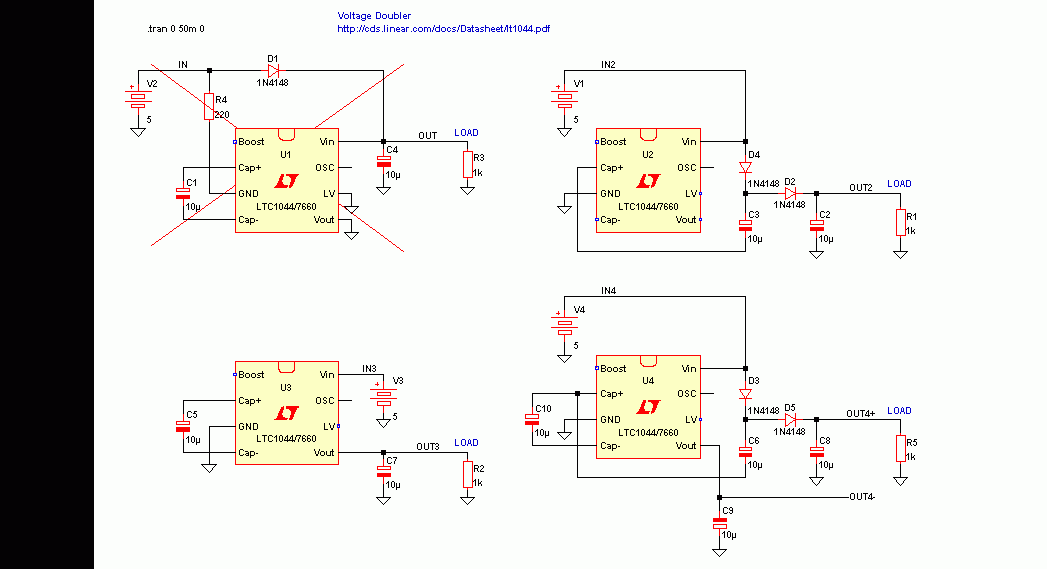

ich beschäftige mich seit kurzem mit LTspice und habe auch schon
einige Schaltungen zum Laufen gebracht; prima Sache.
Jetzt wollte ich eine Spannungsverdopplung realisieren mit dem LT1044
und habe dafür aus dem Datenblatt Seite 5-15 Figure 8a nachgestellt:
http://www.stanford.edu/class/ee133/datasheets/LTC1044.pdf
Erwartet hätte ich jetzt eine Verdopplung 5V auf (knapp) 10V
Leider tuts das nicht; die Schaltung verhält sich so, wie wenn nur
die Diode im Spiel ist und Vout gegenüber Vin um 0,7V verringert ist.
Habe ich was übersehen?

>R3 ist für Vin < 3 Volt,
stimmt; ist ne Aktion 'nichts-unversucht-lassen'
>R2 zieht 20mA, damit kommst du auf max. ca. 7 Volt.
das wäre ja schon mal ein kleiner Erfolg, wenn Vout
überhaupt die 5V überschreitet. Tut sie aber nicht.

Da hst du dir genau die Schaltung herausgesucht die nicht geht. Ich habe
drei andere Schaltungen getestet und die laufen in der Simulation. Diese
drei Guten sind auch die im xx7660 Datenblatt. Deine Schaltung ist da
nicht drin.
http://www.intersil.com/data/fn/fn3072.pdf
Schaltbilder kann man als Grafik drucken.
Tools -> Copy Bitmap to Clipboard

Hallo Helmut,
danke für Deine Mühe mit der Testerei. Hatte schon gemeint,
es liegt an irgendeiner Einstellung bei mir.
Was mich jetzt ein wenig erstaunt, dass Linear Technology
in einem Datenblatt eine nicht funktionierende Schaltung
angibt. LT war für mich bisher sowas wie Miele bei den
Waschmaschinen: teuer aber gut. Gibt jetzt Punktabzug ;-)
