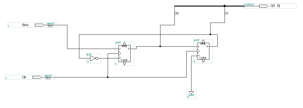

Ich benötige einen Zähler, der mir mir 4 Zahlen runterzählt (also von 3
bzw. binär 11 bis 0 = 00) und dann auf 0 stehen bleibt.
Ich habe einen normalen Rückwärtszähler schon hinbekommen, aber der
läuft leider ja immer weiter und startet von vorn.
Mir ist bewusst, dass ich den Ausgang vom 2.FF wohl zurück koppeln muss,
dass wenn dort das erste mal eine Null auftritt alles gestoppt wird,
aber ich bekomme es einfach nicht hin.
Es wäre schön, wenn mir jemand bei der Schaltung helfen könnte, bzw.
auch das Prinzip erläutern, wie es mit mehreren Bits geht (vor und
zurück ohne Endzustand kann ich und kenne auch das Prinzip)
Im Anhang mal der Ausgangspunkt, von dem ich weiter arbeiten will.
Gruß und danke für eure Hilfe,
Bernd

@  Bernd K. (miseriacantare)
Hmm, wofür auch immer.
Logiktabelle aufstellen, Folgezustände eintragen, logische Verknüpfungen
eintragen.
Dann wende es einfach an.
MFg
Falk

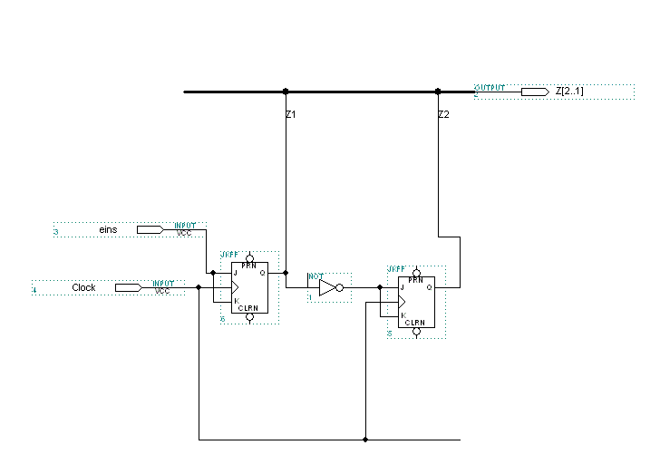

Ja, ich bin weiter.
Ich habe ihn vorwärts mit Endzustand 3 hinbekommen.
Wenn ich jetzt logisch nachdenke, dann muss ich Q0 und Q1 zum Bus hin
nur invertieren, dann habe ich aus 00 01 10 11 11 -> 11 10 01 00 00
gemacht.
Mein Programm spinnt da scheinbar aber irgendwie rumm, denn sobald ich
Q1 und Q0 zum Bus hin invertiere, dann spuckt er als Ausgang nur noch 00
aus, was ja definitiv nicht sein kann!
