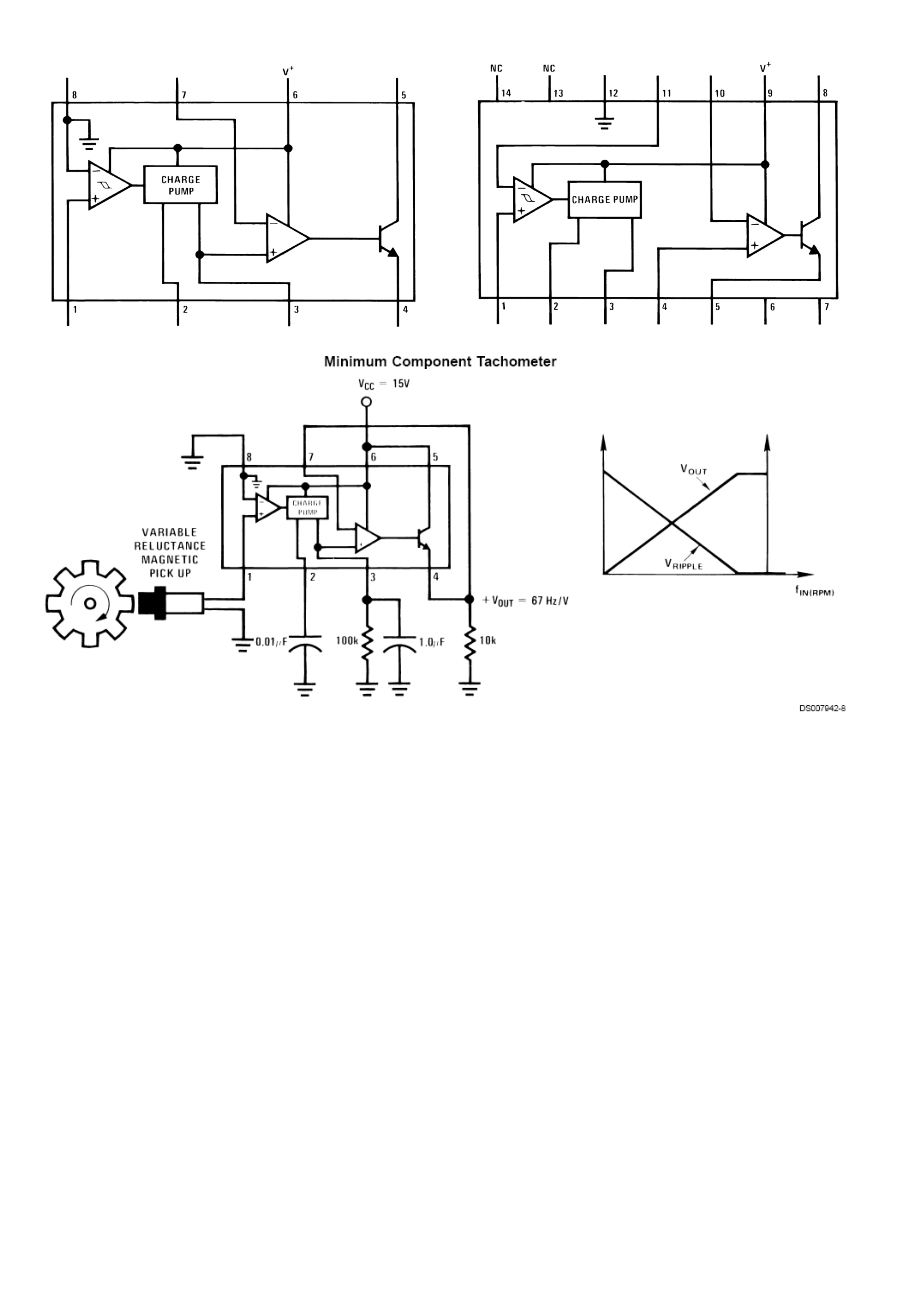

Ich habe mir folgendes vorgestellt. Mit einer Gabellichtschranke und
einer Lochscheibe erfasse ich die Drehzahl. Diese Impulse bereite ich
mit einem Schmitt Trigger auf. Dann werde ich mitels einer monostabilen
Kippschaltung mit einem Timer 555 pro Impuls einen Impuls mit
definierter länge erzeugen. Diese Impulse werde ich mit einem
Kondensator glätten. Je mehr impulse ich pro Zeit erhalte desto höher
ist also die Spannung die ich dann mit einem nichtinventierenden OPV
auf das Niveau einen Zeigerspannungsmeter angleiche.
Geht so was?
Ist die Spannung Linear zur Drehzahl?
Gibt es Impuls/Spannungswandler?
Oder wie würdet ihr so was machen?

es gibt spezielle Frequenz-Spannungswandler die linear arbeiten. Bin
aber selbst noch nicht ganz dahintergestiegen da Reichelt mir nen
anderen LM2907 geschickt hat der etwas anderst beschaltet ist(siehe
Bild).
Diese Spannung würde ich dann mit einem AVR ausmessen. z.B. ATtiny26
und dann mittels Schrittmotor mit Getriebe eine Nadel bewegen. Am
besten man nimmt gleich Schrittmotoren aus Tachos oder Drehzahlmesser
weil die sehr kleine Schitte machen durch das integrierte Getriebe.

Ich möchte eben mal was ohne Microcnontroller machen.
Der Drehzahlmesser kommt in kein Fahrzeug er ist stationär.
Da die Drehzahl nur lansam steigt/fällt will ich sie mit einem normalen
Voltmeter anzeigen.
Gruss
