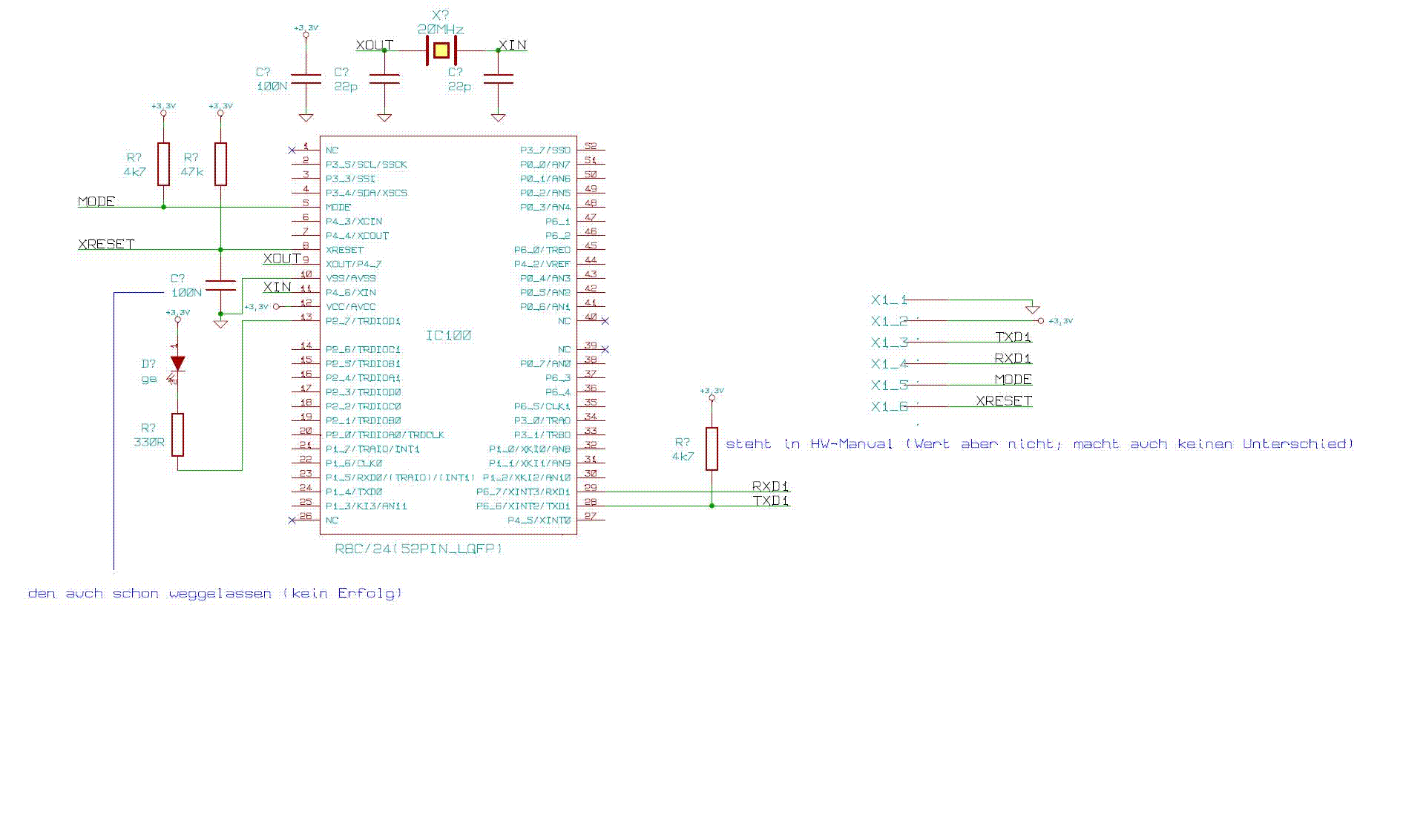

ich probiere jetzt schon einige Zeit herum, aber ich bekomme das Teil
einfach nicht zum Laufen. Es kommt beim Aktivieren des KD30 Debuggers
mit der seriellen Schnittstelle:
"Communication ERROR. Can't accept data. ERROR(16014)"
Leider ist die Dokumentation bei Renesas sehr unübersichtlich und ich
weiß nicht wie ich es besser eingrenzen kann.
Ich habe vorher mit dem R8C/13 gearbeitet und wollte jetzt auf ein
Derivat mit größerem Speicher umsteigen. Der R8C/13 lauft auch noch, das
habe ich gerade nochmal probiert.
Der R8C/24 (genauer ein R5F21248SN FP) ist in seiner Minimalbeschaltung
an eine kleine Platine mit einem RS232 Tranceiver, einem Jumper für Mode
und einem Resettaster an den PC angeschlossen. Das Teil verwende ich
auch schon für den R8C/13. Das geht also.
Auf der Targetplatine ist ein Quarz mit 20MHz und die beiden 22pF Kondis
gegen Masse. Ein 4k7 Pullup an Mode, VSS und VCC sind verdrahtet. Dann
ist  nur noch der TXD1 und RXD1 mit der besagten Platine verbunden. Im
HW-Manual stand bei den Beispielschaltungen für Debugging was von einem
Pullup an TXD1, was ich zwar nicht ganz verstanden habe, da das ein
Ausgang ist, aber auch das hat nicht geholfen. Im Anhang ist meine
Schaltung nochmal als pdf.
Ich verwende 3,3V als Spannungsversorgung aus einem Konstanter. Da der
R8C/13 seine Problemchen mit 3,3V hatte, habe ich auch mit den 47k
Pullup und dem 100NF Kondensator probiert.
Auch das Probieren mit verschiedenen mcu-Files hat keinen Erfolg
gebracht.
Im Anhang ist der Schaltplan.
Hat jemand von Euch einen Tipp wo bzw. nach was ich noch suchen könnte?
Das wäre echt nett.
