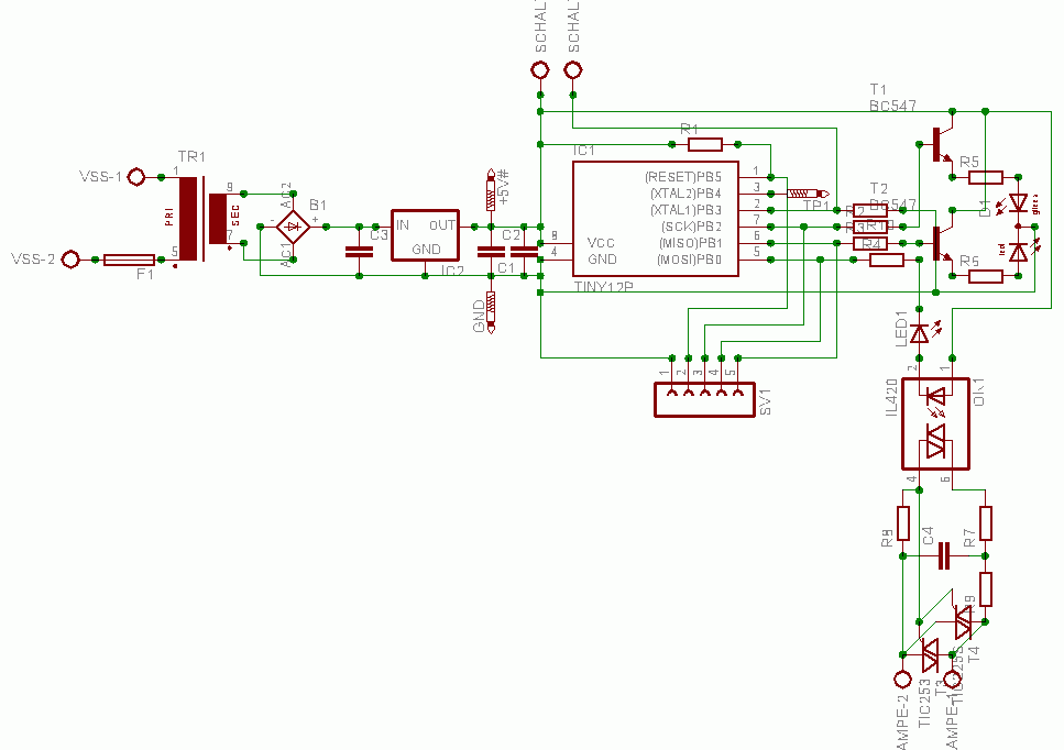

Hallo Leute,

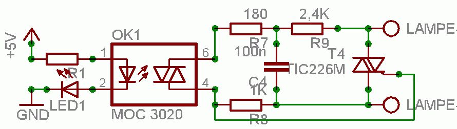

ich habe diese Triac Schaltung gebaut (als Vorbild habe ich einen
Artikel aus einer Elektor bzw. diese Schaltung genommen:
http://www.theaterzentrum.at/technix/development/dimmer/pics/dmx_dimm_v3_schematic_png)
Das Problem ist jetzt nur, dass die Schaltung irgendwie komische Dinge
macht - zur Erklärung: Dort wo im Schaltplan die Led mit GND verbunden
ist, ist sie in meiner richtigen Schaltung mit einem Pin eines Tiny12L
verbunden. Im Test ohne angeschlossener Lampe funktioniert die
Schaltung auch soweit - sprich wenn ich auf einen Taster drücke wird
der Optokoppler für 20s durchgeschaltet - beim 2. Druck 2 Minuten -
beim 3. Dauerhaft - beim 4. aus.
Schließe ich nun eine Lampe mit 230V Spannungsversorgung in Reihe an
die Schaltung an, dann leuchtet sie kurz - alle drei Zustände (s.o.)
rattern nur so durch und dann geht sie aus.
Nun meine Frage: Ist an meiner Schaltung irgendetwas fatal falsch oder
sind die Widerstands bzw. Kondensatorwerte falsch gewählt?

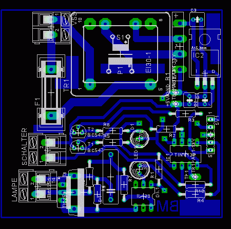

Ich habe jetzt herausgefunden, dass die 5V Gleichspannung beim Drücken
des SChalters, also bei durchgeschaltetem Triac zu einer
Wechselspannung wird! Woran kann das liegen - Anhang= Schaltplan +
Layout
