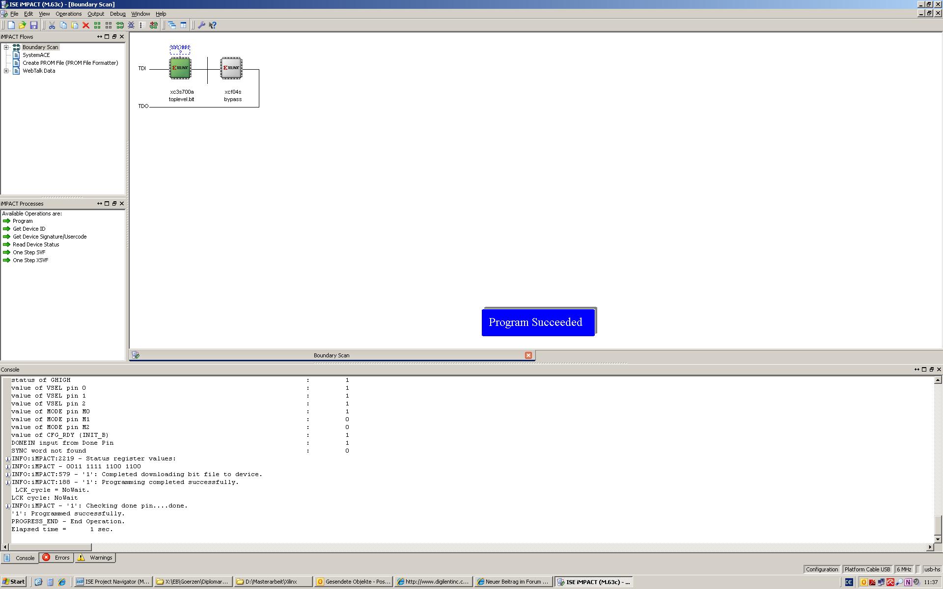

ich verwende XILINX ISE 12.2, habe ein kleines Testprogramm(Binärzähler)
geschrieben, auf Spartan 3a geladen, funktioniert einwandfrei. Nun will
ich es in den Speicher schreiben, damit beim Anschalten des Boards die
Konfiguration automatisch geladen wird. Wie geht das bei ISE 12.2?
Irgenwdwie sehe ich im Impact nicht die Einträge die es in früheren
Versionen gab, z,B. Direct SPI Konfiguration oder ähnliche.
Ich finde in der 12.2 nur folgende Einträge wie im Screenshot om Anhang.
Die große Frage wie bekomme ich das mcs-file in den AT45DB161D auf dem
board?
Gruß,
Holger
von Duke Scarring (Gast)
Mittels Create PROM File und Add SPI / BPI Device.
